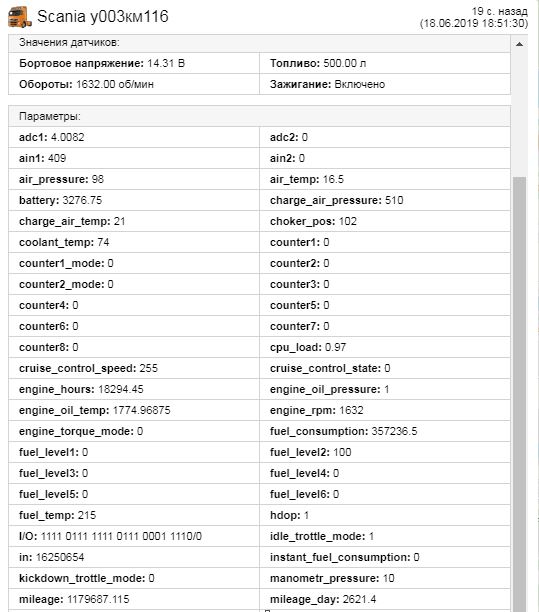

Llirik81 так и есть зажигание на in3. В продолжении темы разбора данных с Автографа... Как вычислить уровень топлива с этой же тачки. Видно, что параметр fuel_level2: = 100, но он не меняется?! И в какой размерности приходят данные по топливу?
Обороты двигателя и темп. охлаждайки приходят нормальные.

Всё зависит от того - с какого места вы берёте топливо... Если с датчика уровня - то топливо должно быть в записях типа LLS, а если с кан - то искать в кановской группе параметров (там уровень может зависить от машины - где-то в диапазоне 0-250, где-то 0-100, а где-то (например на микроавтобусах) - сразу в литрах)

Llirik81 топливо беру с кана. Машина Скания Р400. Все параметры вижу, кроме топлива. Но что то есть же в параметре fuel_level2: = 100 !
Тарировка бака
Х.        У
0.        0
100.  500
На других аналогичных машинах стоят Галилео и сигналы, всё Ок.

По идее - уровень топлива с CAN должен писаться в fuel_level1, посмотрите, что на эту тему говорит конфигуратор

Llirik81 Llirik81  уровень однозначно в fuel_level2.
ПАру постов выше я писал, что этот параметр не меняется, показывает = 100. хотя машина двигается!

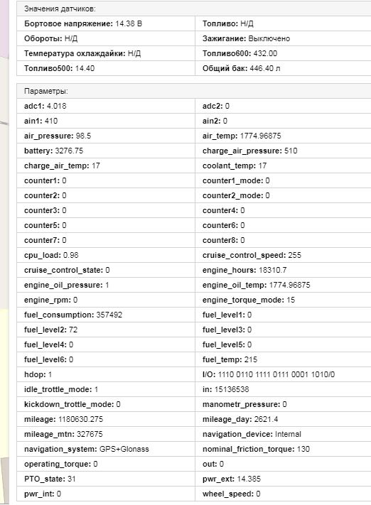

Делов том, что перед поездкой Скания заправила оба бака 500+600 (500 основной), И пока машина первое время двигалась и расходовала топливо из бака 500л., в этот бак постоянно подавалось топливо из бака 600л. ! Соответственно параметр fuel_level2: некоторое время пока зывал = 100 - это 100% от полного бака 500л. !  Как только баки сравнялись по уровню, параметр fuel_level2: начал изменяться!
Задача в следующем: Необходимо контролировать сколько потрачено топлива за период или посуточно! Заправки и сливы не важны,
Когда трекер Автограф был подключён к мониторингу автографа, потребление совпадало с показаниями бортового компьютера и совпадает на остальных машинах,а таких ещё десять !
И вопрос! Каким образом это потребление рассчитывалось в системе Автограф? Может использовали не параметр уровня топлива а какой то другой брали из КАНа?
Товарищи,кто работал с Автографами, подскажите решение !
На всякий приложу параметры с Автографа SL
  • АвтоГРАФ GSM

Если нужно получить именно расход с бортового компьютера - то параметр fuel_consumption в помощь.

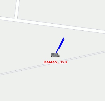

всем доброго дня подключил этот чудо прибор автограф gsm на wialon при стоянки рисует + - 100 метров по радиусу линии на мести, как можно решыть проблему
  • АвтоГРАФ GSM
1,437
АвтоГРАФ GSM
Re: АвтоГРАФ GSM
achilovdu пробовали поездки настроить?
FFA0-0BBB-8911-15BB
https://www.reg.ru
1,438
АвтоГРАФ GSM
Re: АвтоГРАФ GSM
RedRock пишет:
да без результатно в детекторе поездок
1,439
АвтоГРАФ GSM
Re: АвтоГРАФ GSM
если есть у кого небуть готовый конфиг с настройками буду блогадарен

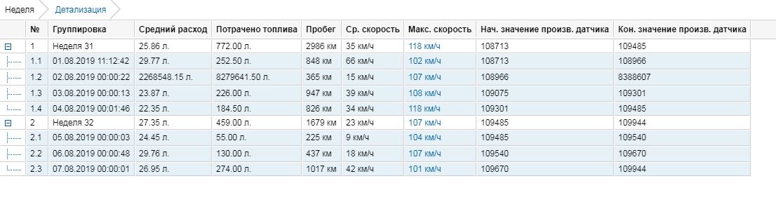

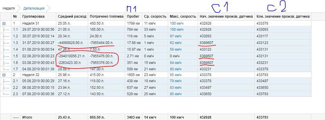

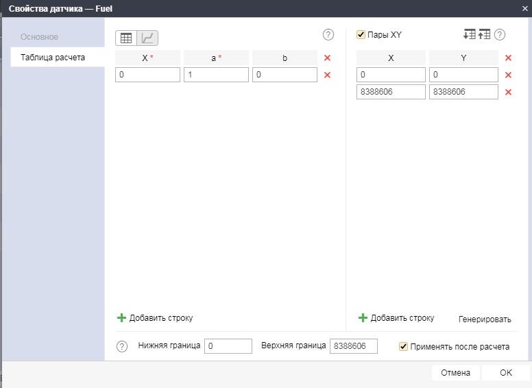

Llirik81 а ели надо выводить в отчёт количество потраченного топлива и средний расход по CAN то как вычислить ?
Мой вариант работает криво(:
Произвольный датчик с параметром - fuel_consumption
В таблицу СВОДКА добавил калькулятор
Пример формулы:
С1 - начальное значение произвольного датчика
С2- конечное значение произвольного датчика
П1 - пробег (пробег беру по GPS, а не по КАНу) По КАНу не знаю как сделать ((
Получаем за выбранный период:
Израсходовано топливо по CAN = С2-С1
Средний расход топлива по CAN = (С2-С1)/П1*const100
Вроде бы всё круто, Но когда по какой то причине конечный уровень топлива и начальный одинаковые , а машина намотала пробег, получаем деление на НОЛЬ и полную чушь в ИТОГОВЫХ цифрах.
Так же по КАНу может прилететь какое то левое значение в параметре fuel_consumption.
Может кто предложит своё решение!
Пример в закрепе.
  • АвтоГРАФ GSM

Bonz, деление на 0 вы по этой формуле получите если пробега не будет. Пробег не может быть отрицательный, по этому если вы добавить 1м к пройденному пути цифры сильно не поменяются, т.е. (С2-С1)/(П1+const0.001)*const100

RedRock , этот вариант я рассматривал.  Больше напрягают левые значения которые приходят из кана. На скрине видно. что периодически приходит какое то большое число

Часто сталкивался с проблемой по кан, которая возникала при отключении зажигания. +:)
Можете показать произвольный датчик по которому отслеживается топливо?

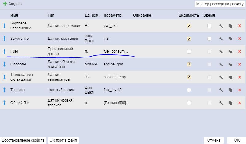

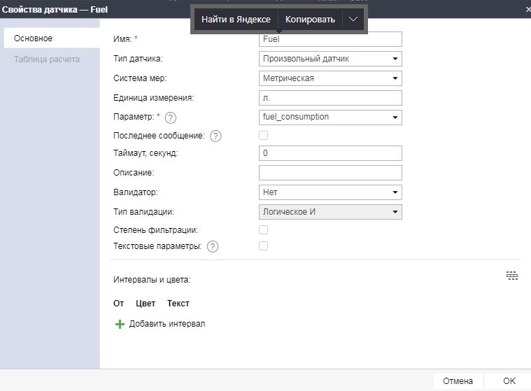

RedRock датчик FUEL на скринах
  • АвтоГРАФ GSM
  • АвтоГРАФ GSM

Возможно расшифровка кан не совсем правильная. Попробуйте установить верхнию границу 8388606(что эквивалентно в худшем случаи 160000км пробегу) В типе валидатаре установите "в случаи ошибки заменять валидатором" и создайте датчик валидатор с параметром: #fuel_consumption таким образом при получении значения 8388606 расчет будит произведен по предыдущему значению (надеюсь оно будит верным)

RedRock пару уточняющих вопросов.
Установить верхнюю границу 8388606 это где ? В таблице расчёта Датчика валидатора?
В параметре #fuel_consumption, знак решётка(#), означает предыдущее значение параметра ?
1,447
АвтоГРАФ GSM
Re: АвтоГРАФ GSM
Установить верхнюю границу 8388606 это где ? В таблице расчетов, таким образом данные будут невалидные.
В параметре #fuel_consumption, знак решётка(#), означает предыдущее значение параметра ? Да

RedRock Что то картина не меняется (
1. Создал датчик валидатор FUEL_d с параметром -  #fuel_consumption
2. В произвольном датчике FUEL указал валидатор FUEL_d c типом валидации - ""в случаи ошибки заменять валидатором""
3. В произвольном датчике FUEL создал расчётную таблицу.  Только я уверен, что я сделал это не правильно ((
  • АвтоГРАФ GSM
  • АвтоГРАФ GSM

Bonz можете показать график этого датчика (если произвольных много, то в настройках графика можно применить фильтр по имени датчика), а так же 10-20 сообщение в конце 2 августа?
