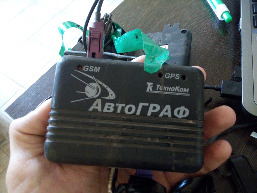

Добрый вечер. Ко мне попал терминал Автограф (не могу определить версию, фото во вложении)..как можно внести в него настройки, и завести его на Wialon ? (А то столько версий, и моделей) не могу понять.
Скачал AG.GSMConf 3.4_key не знаю, программа для этого терминала или нет, IMEI не определяется, пишет N/A.
И вообще ему питание нужно от сети? Если я на компьютере настройки вношу, и раскладку + - можете в таком случае подсказать.

АвтоГРАФ никогда не выпускался с разъёмами типа Fakra  - исключение составляет только пенал для тахографа Атол. Судя по корпусу - это очень старый терминал, выпущенный до 2008 года (после пошли блоки в "угловатых корпусах"). Разъём 4х2 - основной разъём питания, плюс -левый нижний, минус - справа от него (при размещении терминала надписью вверх).
IMEI на терминалах этой серии не определяется. В виалон блок заводится по серийному номеру, который написан на задней крышке и/или на наклейке на плате.
Конфигуратору, который вы скачали нужен ключевой файл для данного терминала, его можно запросить у организации, продавшей прибор.
При настройке через компьютер питание ему не нужно.
