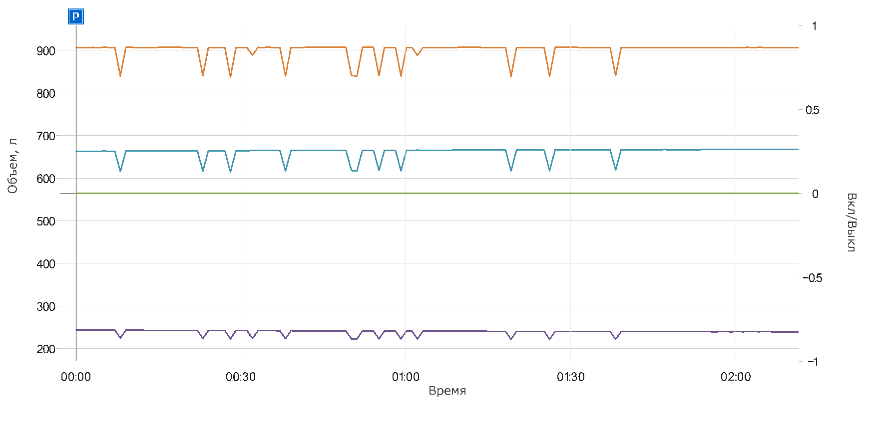

добрый день,
Автограф GSM, блуждают показания частотных датчиков, подключены 2 Омникома 20310, показанияв виде пилы, и на обоих одновременно, проседают синхронно и это на 7ми часовой стоянке, тоесть переливы бултыхания топлива исключены, проседания аж в 50 литров для большого бака (800 литровый) и литров в 20 для маленького
плохая масса!Или гдето магистраль пробивает.А вообще переведи в аналог,перетарировать не нужно просто частоту в вольты в таблице перебьёшь.И полосатый провод тоже на массу кинь!

Bender0711 wrote:
ну пожалуй машина приедет начну проверять с питания и массы, аналоговому я как то не очень доверяю, к тому же неизвестно какие границы частоты настроены у ДУТов, может и не совпасть
1,210
АвтоГРАФ GSM
Re: АвтоГРАФ GSM
кинь магистраль байпасом,и последи.хотя то что 2 одинаково это значит в общей скрутке.
