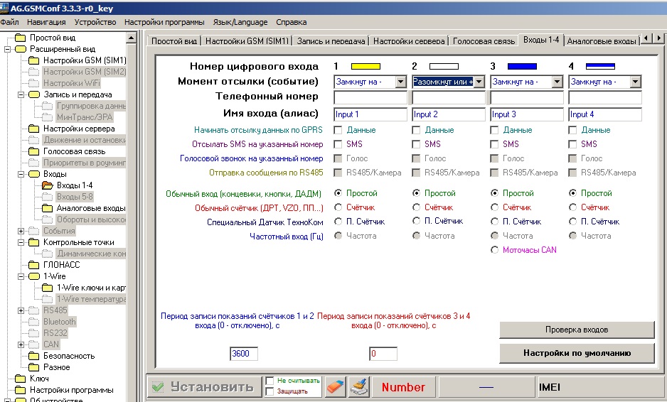

Добрый день, перечитал всю тему так и не смог создать корректный датчик зажигания. Прибор Автограф ГСМ, старый видимо, конфигуратор 3.3.3, не могу понять на какой вход цеплять зажигания и в каком формате будет передавать в виалон(хостинг), вот какие сообщения шлет сейчас, все перепробовал уже.
din3=1, din4=1, din5=1, din6=0, I/O=103/0
и тд. сейчас зажигание висит на 7ом входе, настройки следующие

Navicon в приведенных сообщениях зажигание включено или выключено?
Можете скопировать 2 сообщения: одно с включенным, другое с выключенным зажиганием (никакие другие входы не должны меняться)

1,175
АвтоГРАФ GSM
Re: АвтоГРАФ GSM
Navicon судя по скрину окна настройки в Вашем блоке нет 7-го входа. К какому именно проводу на блоке (по цвету) подключено зажигание? и ещё скажите номер блока (первые 2-3 цифры), что бы определить - как вам правильно его настроить
