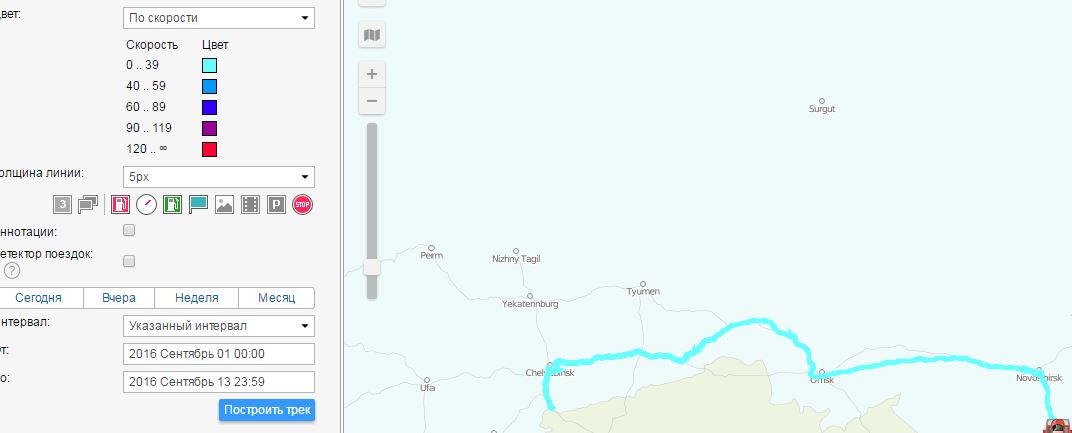

На ТС (Scania) установлен терминал Автограф GSM и 2 ДУТа.
Сделали ретрансляцию сигнала в Виалон. Сообщения приходят, с ДУТов в том числе, но есть проблемы.
1) Не рассчитывается скорость движения, хотя трек рисуется и пробег считается, моточасы тоже считаются (расчет по датчику зажигания, параметр in6)

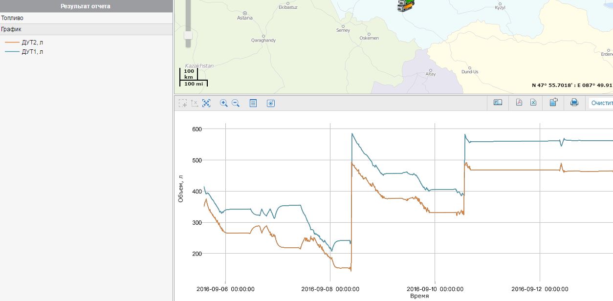

2) Есть показания ДУТов в сообщениях (lls_wide1 и lls_wide2), но складывается ощущение, что Виалон их за ДУТы не считает - в отчетах не считаются расход, заправки и сливы.
ДУТы активированы в соответствующих разделах объекта, тарировочные таблицы внесены. Сами датчики указаны в свойствах датчика именно как датчики уровня топлива.
Да, и непонятно, как сложить показания двух ДУТов, поскольку они стоят в одном баке.
В чем могут быть проблемы?

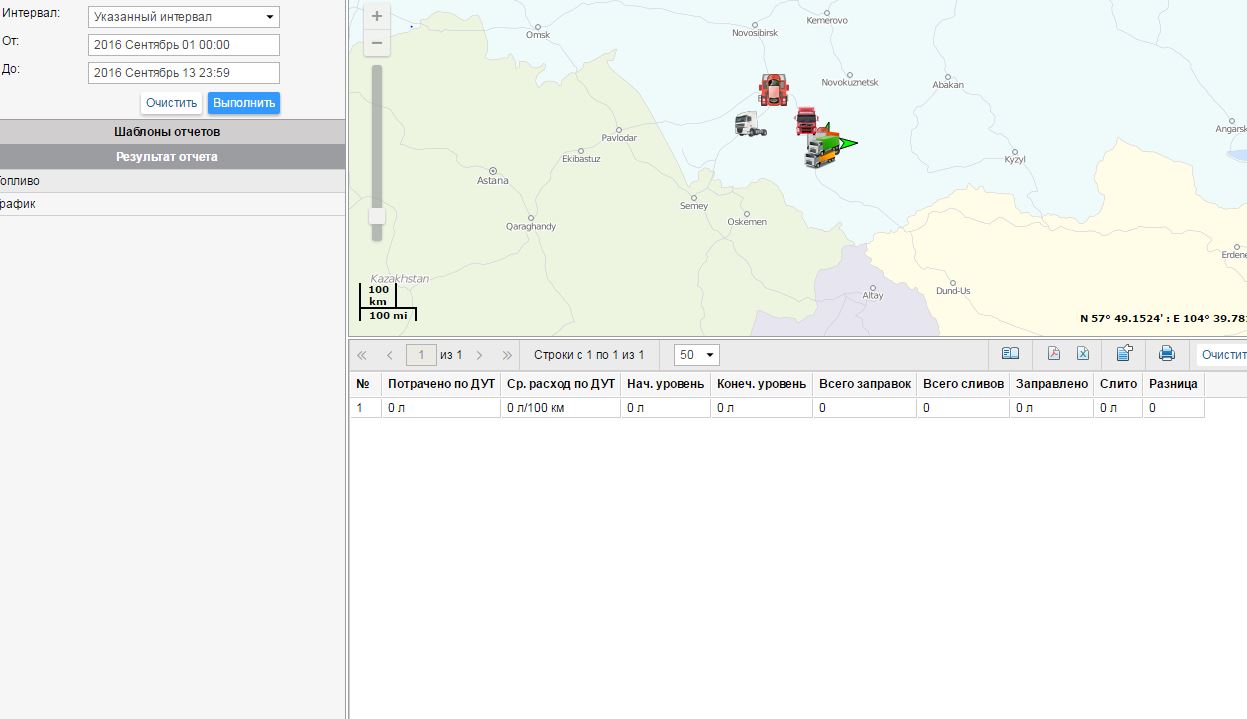

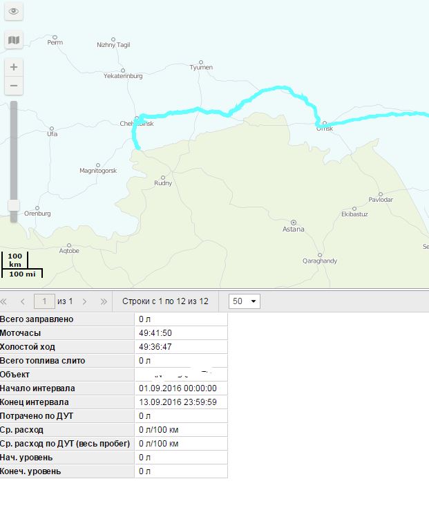

1) не детектируется скорость
2) В отчетах не считаются расход, заправки и сливы
используемые типы таблиц - "Сводка", "Заправки". "Сливы"

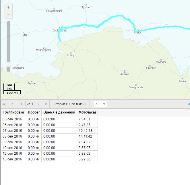

по GPS-скорости пробег по нулям показывает, по датчику зажигания вроде нормально
таблица "статистика"

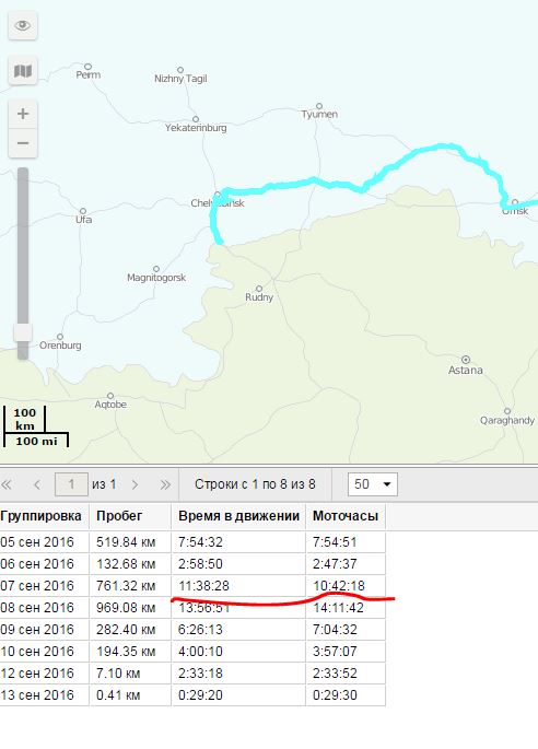

А пробег в поездках вообще считает? или только по сообщениям?
Если настраивать детектор поездок через датчик зажигания, то да, считает.
Хотя там в отчете видно косяк 7 сентября, когда время в движении больше, чем моточасы, не знаю, с чем это связано.

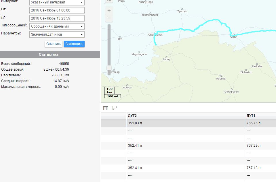

гугль говорит что lls_wide - расширенный параметр 16 битный, который в том числе пишет температуру. По сообщением он вообще нормально показывает? Можно попробовать через смс сконфигурировать, там вроде набор команд весьма внушительный
сообщения с дутов нормальные (скриншот), но я не могу их увидеть в отчетах
