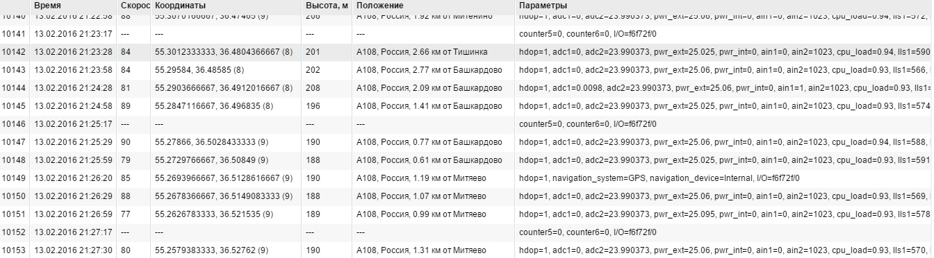

Нашел все таки, еще много чего подправил в итоге после группировки стало получше, но все равно проскакивают сообщения с 1, 2-мя или 3-мя параметрами.
Чё сделать? Может проткл передачи поменять или еще чего.

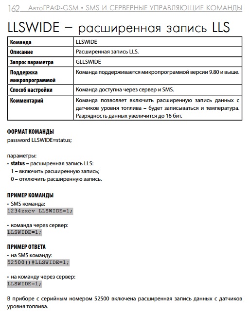

ЗЫ: Не передаёт температуру в баке, подключены омникомы цифровые. (через смс расширенный проткл LLS включен)

DGFloid wrote:
но все равно проскакивают сообщения с 1, 2-мя или 3-мя параметрами.Чё сделать? Может проткл передачи поменять или еще чего.ЗЫ: Не передаёт температуру в баке, подключены омникомы цифровые. (через смс расширенный проткл LLS включен)
Отключите запись периодических счётчиков 5,6 - это аналоговые входы, запись нужна только если они включены в дискретном режиме.
Какой именно командой включали расширенный протокол LLS?

Проблема похожа на описанную выше. Сообщения сгруппировал и имею следующий вид
АвтоГРАФ GSM
Нужно исключить одиночные сообщения вида I/O=xxxxxxxxx/

Llirik81 wrote:

DGFloid, тогда это вопросы к ТП виалона, потому что АвтоГРАФ в расширеном режиме температуру передаёт. Проверено временем и огромный количеством блоков.
АвтоГРАФ GSM
А зачем их исключать? Возможно это специфика обработки данных со стороны виалона, потому что сам по себе АвтоГРАФ состояние дискретных датчиков передаёт вместе с координатами.
Вопрос возник в связи со стремлением считать моточасы. Когда выключение зажигания приходится на вот такой пустой пакет моточасы указываются что они "были", но не указано холостой это ход или в движении. Как говорится - "это было", но неизвестно как. До группировки данных потеря была практически 95%. С такими сообщениями каких добился сейчас - как повезет (примерно 5%).
