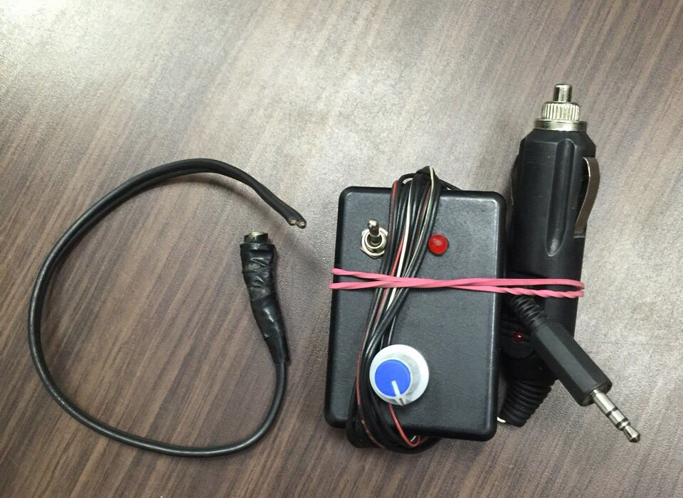

Коллеги!
Обратился наш клиент, на осмотре машины нашли у водителя такую штуку.
Клиент просит срочно дать максимум информации по фотографии.
Помогите определить принцип воздействия. может что сталкивался с подобным?
  • Глушилки GPS и ГЛОНАСС сигнала
Сотников Дмитрий
"Автоскан-Саратов"
51
Re: Глушилки GPS и ГЛОНАСС сигнала
Чисторучный "самопал". Очень похоже на "подмотку". По внешнему виду тяжело сказать что это и для каких целей. фото платы и электрокомпонентов чуть облегчит вопрос.
52
то же самое, только другой корпус ....

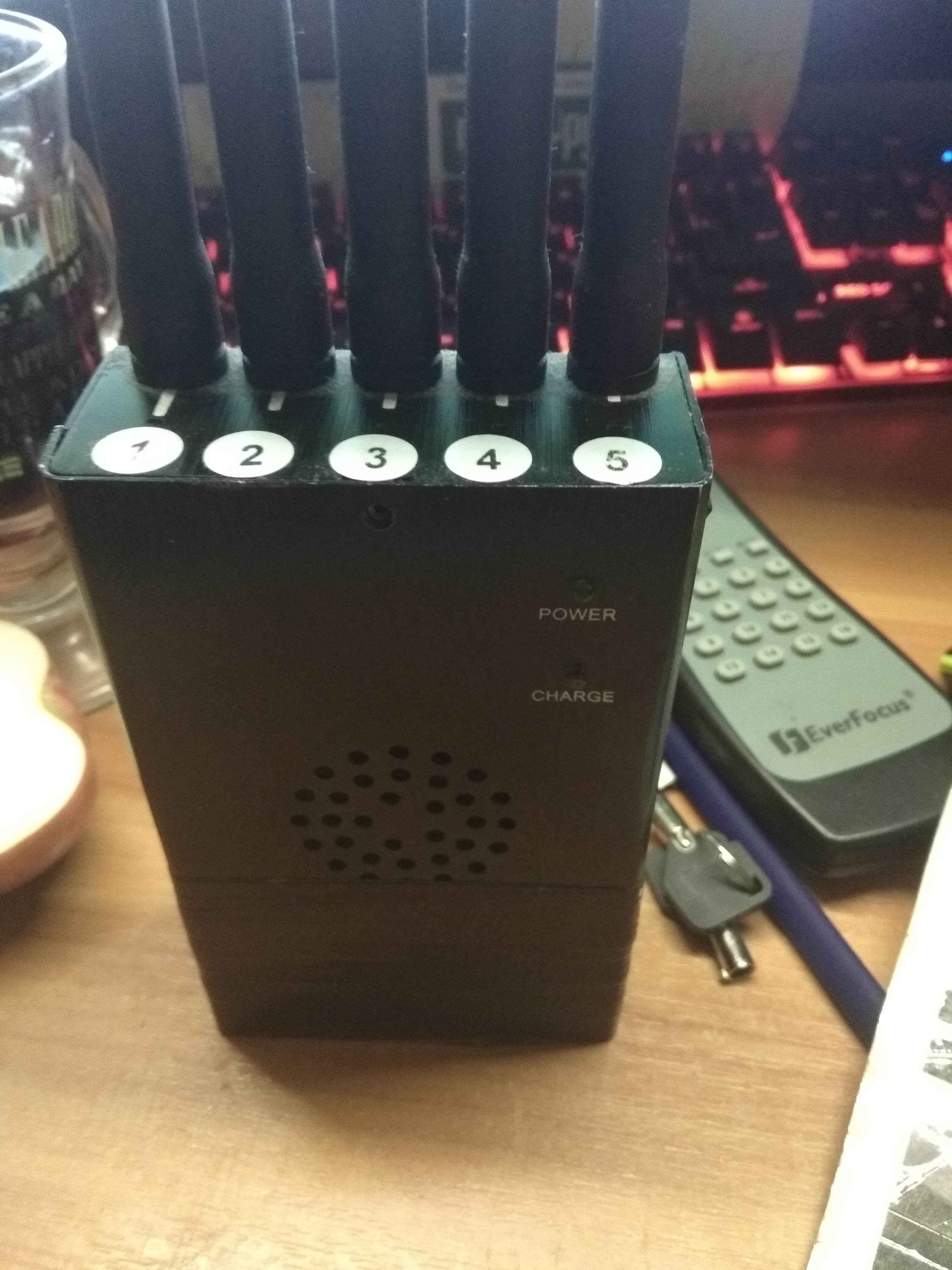

Вот чем я проверяю системы мониторинга и антиджаммера.
Кстати  проверено лично на собственном компьютере, комп включен и при включении глушилки комп выключается и не включается пока не будет выключена глушилка, это я обнаружил случайно при тестировании оборудования.
Мощный аппарат у вас, видимо. Купили? Цена хоть сколь? Или на ТС обнаружили? Мы тестировали какую-то попроще, подобного воздействия на комп не было.

я свою купил за 12,000тр
так же видел глушилку в виде школьного дипломата при включении которой перестает работать тахограф атол,штатная магнитора на форд выплевывает сд диск . я думаю про видеонаблюдение не стоит говорить.
цена вопроса этого дипломата равна от 200,000тр,вес 17-22 кг

swm wrote:
Чем дороже глушилка чем больше она берт частот. Следственно тем больше устройств она перекрывает. И наводит более сильное индукционное поле. За частую чаще изымали дешовые глушилки до 15.000 рублей. В прошлом, году попались воры с дорогой глушилкой почти за сотню.

dennica wrote:
Жесткач, она наверное жутко фонит. И прям светиться. Это какая же мощность метров 30-50 накрывает. Но все равно никто не будет покупать столь дорогие игрушки. Все таки за 200к надо угонять очень дорогую машину, чтобы ее отработать.
Глушилки в 90% случааев глушат принимаемый сигнал, а там супермощей не надо - 1-2Вт более чем.
А чтобы отбить 200к достаточно тиснуть 5 шт солярисов или кио рио (они как правило вообще без сигналок)
