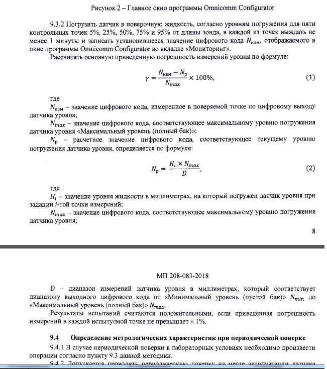

Еще интереснее методика поверки LLS 5, в которой указана допустимая погрешность 1% (а не 0.5%).

В описании типа Омникомм, которое я выложил - используется приведенная погрешность к длине датчика, что и является правильным.
И это четко описывает "Относительно чего 0,5 %" - от длины диапазона измерений. (длина датчика по сути).

методика поверки
