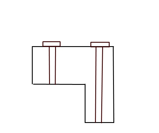

ДУТы стоят в одном баке. При тарировке вводились по 50% каждого значения на датчик, чтобы в сумме они давали 100% (как сделать суммирование и дальнейшее деление на 2 не смог разобраться)

Если в одном баке 2 ДУТ:
1. Создаю 2 ПРОИЗВОЛЬНЫХ датчика ДУТ1 и ДУТ2 с параметрами FUEL1 и FUEL2, со 100% значениями в тарировочной таблице.
2. Создаю ДАТЧИК УРОВНЯ ТОПЛИВА  с параметром ([ДУТ1]+[ДУТ2])/const2, БЕЗ тарировочной таблицы.
Все работает. Усреднение устанавливается только на результирующий ДУТ.

здравствуйте,
Уточните ,пожалуйста, какой именно продукт используется.
Общее описание - "расход по ДУТ" это простой перепад уровня топлива - НУ - КУ. Если в статистике - от начала до конца интервала, если в поездках - для каждой поездки отдельно и сумма за весь интервал расходов. С моточасами - то же, что и со статистикой. Т.е. - если у вас расход ниже, чем по вашему мнению должен быть, смотрите, где не посчиталась заправка или конечный уровень был выше начального. Если заправка больше - смотрите, где начало и конец заправки, определите, где ложные значения и т.д.
1 Суммирование отключено - не понятно зачем, если баки сообщаются - нормальных расходов система посчитать не сможет и данные не сойдутся.
2. Групировка датчиков с одинаковым именем. - см. первый абзац
3. Валидатор ДУТ2 - уточните ,пожалуйста, тип валидации.
Также значительно ускорить анализ поможет предоставление данных на support@gurtam.com с упоминанием ссылки на данную тему. Мы сможем проверить ситуацию комплексно и предоставить вам рекомендации по ее решению.

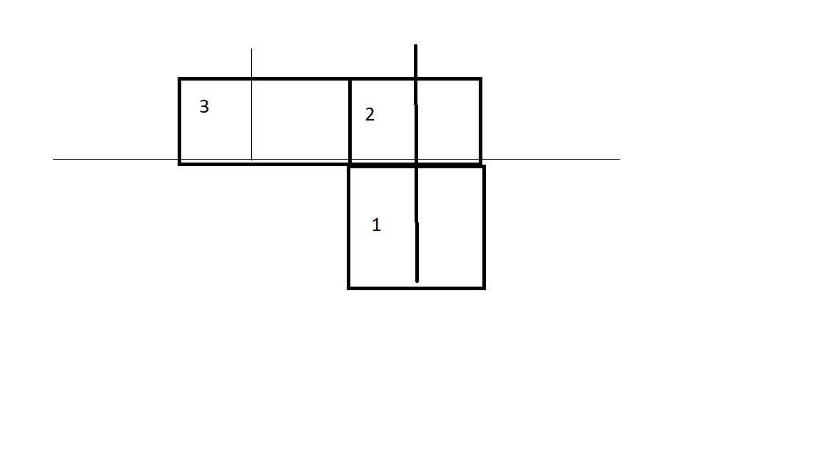

Не всегда баки можно оттарировать РАЗДЕЛЬНО.
Идеальная ситуация когда в двухбаковой машине есть возможность глушитть перелив в баки и тарировать каждый по отдельности...
Например у классов под днищем огромный краник под защитой, и дренажные трубки вверху.
Кран закрываем, в трубку вставляем пистолет тарируем по оддельности получаем ситуацию что левый бак 300 литров правый 400
Если бы не было возмоножности глушить баки, тогда бы я заливал в оба сразу, ждал перетекания смотрел уровень, а залитую дозу в виалоне делил на "2" и это было бы чуть чуть не верно поскольку видим что баки не пропорциональны и при горизонтальных наклонах техники из одного бака бы уходило бы например 100 в другой попадало по дуту 120 в связи с тем что баки не одинаковые.
В итогде будет правильно заводить
два виртуальных дута, обзывать их например "произвольный цифровой" чтобы потом в отчете по цифровым можно было смотерть каждый в отдельности

Как такие ДУТ(изображены на картинке) нужно прописывать в системе, в строке параметр в настройках датчика? Один бак нестандартной формы и 2 ДУТ в нем. Как в итоге вывести правильный литраж в баке?

По моему в этой схеме достаточно было-бы одного ДУТа в баке, того что длиннее. Из минусов, больший перекос из-за не-центра, но в целом...
56
Два и больше баков с ДУТ. Контролируем сливы
Re: Два и больше баков с ДУТ. Контролируем сливы
С Вами согласен, но все же интересует мой вопрос
57
Необходимо провести тарировки обоих датчиков сразу. Понадобится 2 шт. УНУ и 2 компьютера.
Далее заливаем в систему тарировочная таблицы для обоих датчиков и создаём ещё один, виртуальный, дифференцированный датчик.
спасибо за ликбез) теперь интересует формула рассчета в виртуальном датчике

Думаю, что если бак такой как изображен, то тарировку следует делать так
Разделить мысленно бак на 2 части как показано на рисунке.
Стадия 1. Приращение по правому датчику идет, по левому нет. Значит, заполняется правая часть.
Учитывая линейность датчика (говорим о хорошем датчике) - можно увидеть приращение выходного сигнала датчика на каждую порцию.
А также посчитать обьем правой части.
Стадия 2. заполняются обе половины одновременно. Смотрим во сколько раз приращение сигнала N стало меньше - получаем из этого обьем левой половины.
Исходя из этого и заполняем таблицы для 2 баков
Если результат плохой - выбрасываем это все и ставим расходомер smile
Тарировку делаем сразу двух дут, очень важный момент споймать уровень на длинном дуте когда коротки дут начнет цеплять топливо.
В итоге у нас получится 3 виртуальных бака.
схема во вложении.
Далее заводим 3 цифровых датчика, (важно цыфровых чтобы они не втягивались в отчеты, и можно было их анализировать по отдельности)
Бак 1 - нижняя часть длинного дута до зоны пересечения с вторым дутом
Очень важно заканчивать тарировочную таблицу ровной линией.
Например значение N кода 223 соответсует 100 литрам
223 = 100
224 = 100
Тогда линия графика после 223 будет горизонтальной
Дальше заводим Бак 2 -- часть длинного дута от пересенчения до верхней точки.
Данные литров уже делим на 2
И заводим Бак 3 -- короткий дут.
Создаем 1 виртуальный дут.
[Бак1]+[Бак2]+[Бак3]
И все должно работать.
В этом всем есть один минус, со временем когда диапазон работы дут будет сдвигатся, (замена топлива, окисление датчика и т.д.)
Линия пересечения короткого и средины длинного дут будет сдвинута и в центральной части бака может начатся хаос.
рекомендую попробовать формулу:
(f1*f1/(f1+1)+f2)/(1+f1/(f1+1))
все конечно зависит от математики внутри терминала, и датчика, который вы используете.
чтобы избежать деления 0/0 для частотного датчика добавления 1 Гц не страшно, для цифры, если идет выдача в литрах, то можно прибавить любое положительной сколь угодно малое число (различаемое программой). конечный вид формулы будет меняться в зависимости от того, какие показания идут в коротком датчике f1 при показаниях ниже отметки (ноль, или не ноль).
если уровень малый, то будет f2/1, при уровне выше нижней точки f1, будет (f1+f2)/2
схема во вложении.
223 = 100
224 = 100
Слишком сложно.
