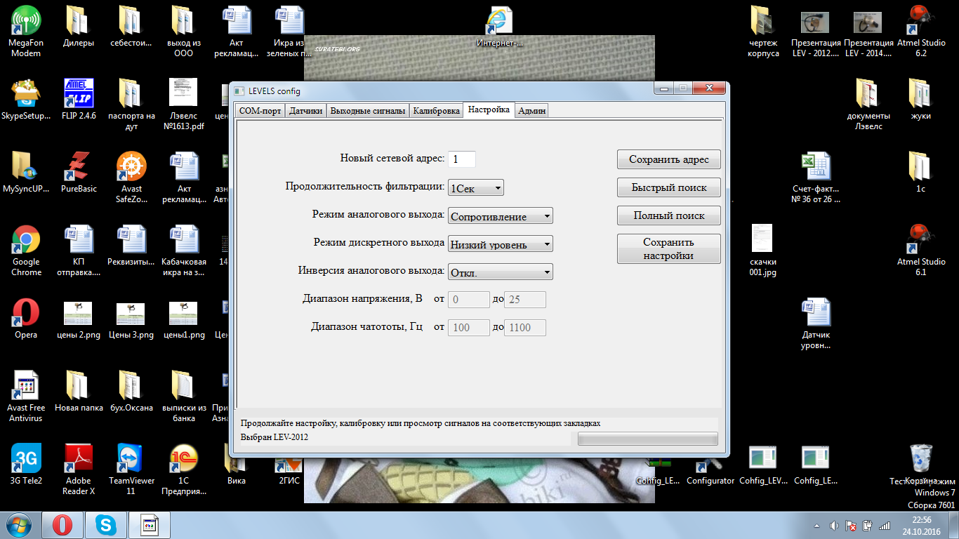

на нескольких машинах подряд ДУТы вели себя мягко говоря неадекватно (На графике не тарированные значения ДУТ. Удары до максимума не доходят первый сш )
Вот что было проделано:
1. Обследования бака на предмет посторонних предметов результатов не дали. Баки чистые, воды в топливе нет.
2. настройки сглаживания - без результатов
3. Замена ДУТа на производителя (В) - сш работы нового дута в атаче
Так вот вопрос прежде всего к производителям ДУТов, когда клиент обращается к вам с подобными проблемами - каковы ваши рекомендации, а главное ваша реакция.

Мое упущение -   к первому топику не прикрепил график скачка, растянутого по времени. (исправлюсь). По нему видно, что подъем вверх и затем вниз занимает около двух минут. Просто вчера пришло заключение "производителя" - неверно установлена фильтрация - 1 секунда. пока не буду вдаваться в подробности - почему так - "производителю" все популярно объяснил.

Озвучиваю дословно: поломка не выявлена
Заключение: установлена фильрация 1секунда - это минимальная фильрация для данного ДУТа
Чтобы исключить вопросы почему - отпишу тоже что отписал производителю.
Перед отправкой производителю каждый ДУТили абонентский терминал проходит провеку насколько это возможно в офисе.
Касаемо дутов это:
1. Определяется ли конфигуратором
2. Счтываются ли настройки
3. Записываются ли настройки.
4. На стенде изменяется ли текущий уровень (есть в природе жидкости без запаха с диеэлектрической
проницаемостью схожие с топливом что позволяет проводить подобное в офисе)
Все это делается чтобы более подробно описать что не так с прибором
Соответственно настройка фильтрации изменена.

Нам прислали 8шт. дутов LEV-2012 , приобретенные у нас 2 года назад :
1) Один дут был не рабочий, при вскрытии обнаружена  проблема превышения напряжения более 50в. Взорвался кондер на 50в, что даже крышка внутри окислилась. Случай не гарантийный. Платить не хотели.
2) Три шт. дута - слетала настройка в двух баковых ТС. Случай гарантийный, т.к. проблема наша в прошивке. Меняем по гарантии.
3) Теперь эти 4 шт - всплеск на графике.
Чтоб проверить , естественно нам пришлось их вскрыть, очистить от виксинта, чтоб добраться до платы. Проверив все осцилографом причины нашей вины мы не нашли. Поэтому мы взяли с них мин. цену за диагностику - 400 руб.Эта работа заняла не мало времени ( вскрытие крышки, очистка от виксинта, диагностика, заливка виксинтом, закрытие крышки, калибровка)
Или они хотели , чтоб мы им отправили не проверив дуты? Да, тогда бы мы с них денег не стали брать.Эти дуты стояли в однобаковых ТС, так что прошивка на это не влияла. Эти дуты были настроены по аналоговому выходу и установлена мин. фильтрация 1 сек.
Даже заменили им длину трубок на 700 мм, так как они были обрезаны, но и тут они стали предъявлять претензии, зачем мы это им сделали , ведь они об этом нас не просили. Так как работа проделана, хотела им оставить эту длину не взяв за это денег, но теперь обрежем их до той длины , которая у них была.
Т.к. они отказывались от оплаты, Я им сказала, что отправлю им вместо 8шт , 7 шт. Или пусть оплачивают.
P.S. Когда они начинали с нами работать, два года назад,они работали с Эскортом, обхаили их.
Теперь они перешли к Арнави, хают нас.
Так что дорогие коллеги , делайте сами вывод.

- Тестирование без вскрытия ДУТ производились? - проверив их в конфигураторе помех и каких-то других причин не обнаружено. Поэтому и было решение их вскрыть и добраться до платы, чтоб уже более конкретно разобраться в причине. Но и это нам ничего не дало. Причин поломки по нашей вине не обнаружено.
- ДУТ по получении были неиспраны? - рабочие
- Причина неисправности установлена? - не установлена, все детали исправны
