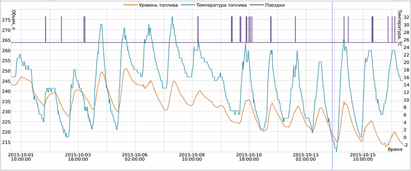

Кто сталкивался с подобным поведением LLS 20160 ?
Явная зависимость уровня от температуры, но скачки топлива в 20л в 300 литровом баке подсказывают что ДУТу плохо...
ТС - кран колесный, KOMATSU, бак обыкновенный.
