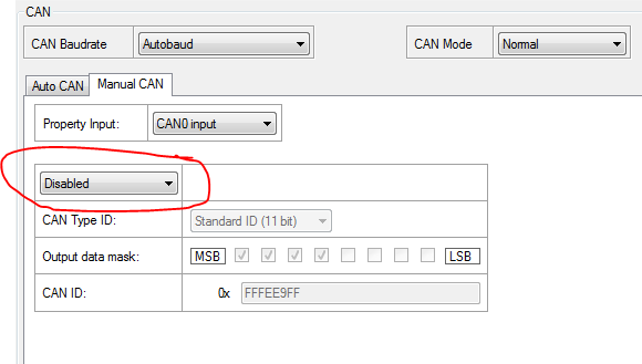

Коллеги,
кто знает смс команды (номер параметра)  для смотрите в скринах.

Re: SMS команда для ФМ 5300 телтоника
rin3330 пишет:
и для этого
Мануал перерыл весь или не вижу этих команд или их нет.
Мануал для 5300, если есть у кого для 5500???
поделитесь буду признателен, очень надо.

Все основные параметры имеют практически неизменяемые порядковые номера от прибора к прибору (от 1100 до 5500).
В шапку этой темы http://forum.gurtam.com/viewtopic.php?id=7207 пока не торопятся добавлять актуальную документацию (3.28). По опыту могу сказать, незнание этого параметра принесло в своё время много геморроя. Выдержка:
"Ignition source-900-0-1-0 - U8
High Level (for Ignition)-901-0-30000-0 - U16
Low Level (for Ignition)-902-0-30000-0 - U16"
название - id параметра - минимум - максимум - дефолт - рекомендованное - тип параметра
Т.е.  параметр 900 принимает значение  0 - DIN1, 1 - Ext.Volt
Это по зажиганию. По кану:
"CAN Enable/Disable 773 -863 0 1 0 - -"
Для каждого CAN0-CAN9 необходимо включить/отключить отдельно.
Спасибо,
информация очень полезна.
