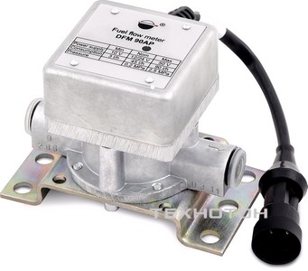

Меня напрягает установка врезного ДУТ в бак тепловоза, по этому хочу найти оптимальное решение. Только камнями не закидывайте, опыт установки только ДУТ Omnicomm. Я вот считаю, если DFM ставить, то к примеру в бак закачали 5 тонн (почти пустой бак), по документа пишется заправка 5 тонн, далее идет поездка. DFM ведет мониторинг показаний, потом получая данные в документы заносим расход и остаток. Ну в принципе и так по кругу, я думаю, что начальства главное сколько сожрал тепловоз, так как это показатель еще исправности дизеля. А если у нас 2ТЭ10 серии на линии то там наверное в бак ни кто не смотрит, главное сколько сьел этот зверь, так как еще специфика такая, их даже летом не глушат, так и ходят до ТО. Так вот зачем себе гимор с баком когда можно использовать DFM.
Ваше мнение....

saha.80 пишет:
babay пишет:
90ка?)
Не понял?)
На картинке DFM 90 ). А вообще верно, в баки тепловозов никто не заглядывает, да и не очень информативно это.

anzi1331 пишет:
saha.80 пишет:
babay пишет:
90ка?)
Не понял?)
А вы про это?! Ну я картинку первую попавшуюся взял для наглядности.

saha.80 пишет:
Значит у Вас удивительное везение, 80% что именно данный датчик подойдет по всем параметрам на тепловоз.
