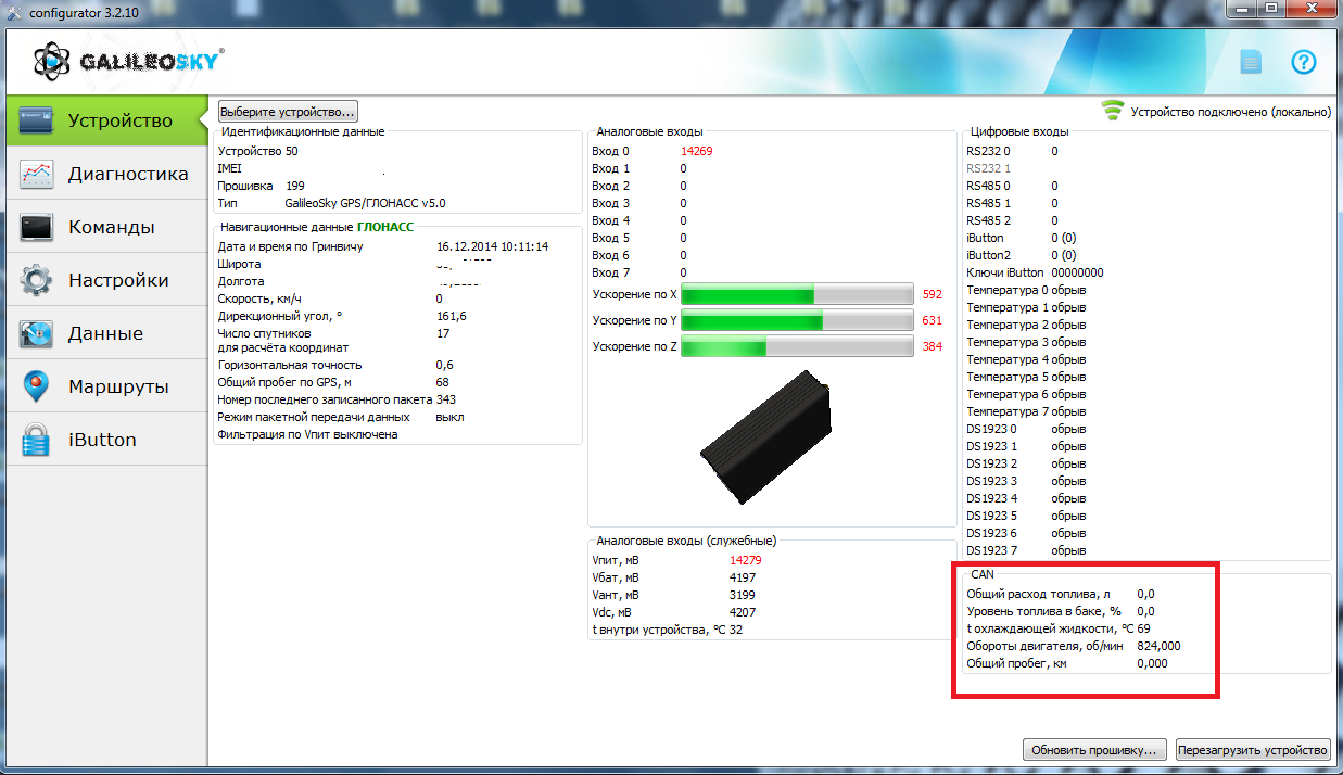

Помогите расшифровать кан шину Renault Master 2013г. Сканируем галилео и получаем следующее:

У нас возникла подобная проблема . Теги считываются , но расшифровать не получается. Причем - если на галилео в настройках CAN указать OBD-2 11-битные идентификаторы , то на главной странице конфигуратора высвечиваются показания температуры ОЖ и обороты.  Предложенной выше методикой даже не пытался определить расположение нужных данных в тегах.
CAN подключали от пучка комбинации. Судя по документации - там вообще 2 канала CAN-line (17 и 19 конт , 18 и 20 конт. Мы подключились к 17 и 19) . Может ли быть такое , что часть параметров передается по одному каналу , а другая часть - по другому ?

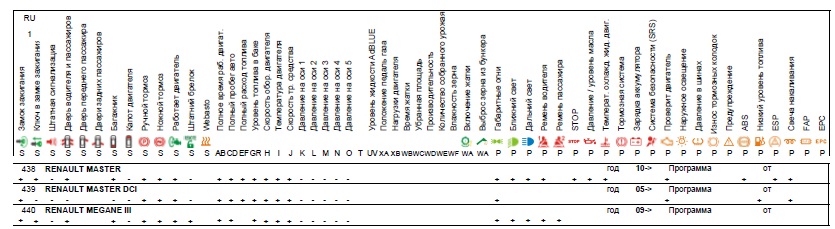

Все что можно получить с can указано на картинке ниже, прибор RZ-100

galileo 1.8.5
renault master старенький ![]()
galileo 1.8.5
Probeg 162139km
Uroven toplivo ~ 11ltr.
da? ![]()
это автомобиль клиента. Просканировал его пока он ехал.
Видно только тахометр и антифриз.
Топливо и пробег не знаю.
подскажите как посчитать и сверю.
update:
водитель сверил и оказалось все именно так.

Расскажите уже пожалуйста) Надо хотя бы по топливу идентификаторы и байты.
идентификатор 5с5 самый правый байт.
пробег в том же идентификаторе в самом начале со второго байта после 40.
как их вычислять так и не понял.
что-то я не понял. последний байт разве 11 литров?

В идентификаторе 5с5 :
второй,третий и четвертый байт-это пробег
крайний правый-уровень топлива в литрах
