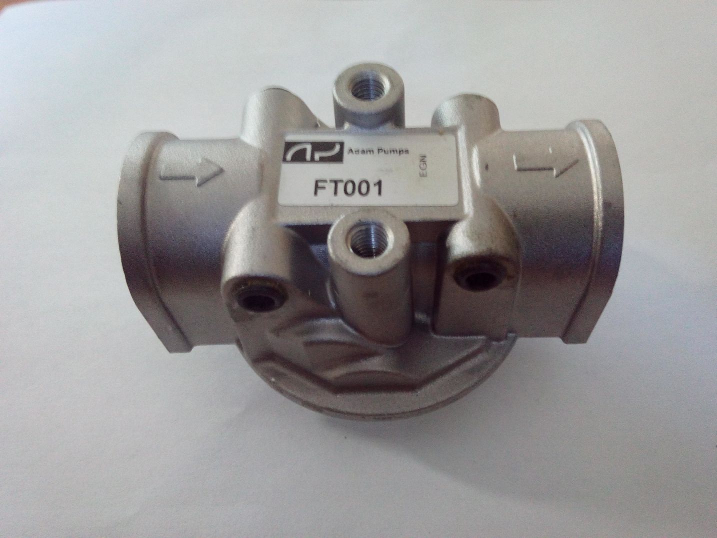

Грубый фильтр:
Линейный сетчатый фильтр грубой очистки (алюмин., 1"Fx1"F, фланц., угловой проточн. http://minizapravka.ru/p813892-linejnyj … ruboj.html
Фильтры грубой очистки:
я использую эти, пока прокачал 10 тонн, ничего конкретного про них сказать не могу, есть и дешевле.
Фильтр 800-30 (150 л/мин, 30 микрон)
http://minizapravka.ru/p2241547-filtr-800-150.html
