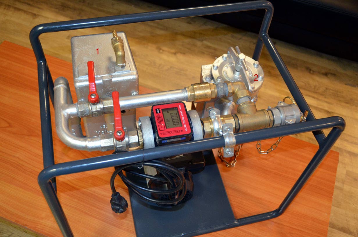

Мы купили станцию для тарировки со счетчиком К600.
Правда будем менять на К600 с выносным дисплеем иначе малость не удобно.
На фотке: 1 - сепаратор воздуха, 2 - фильтр
+ сделали байпасс для счетчика, что бы не гонять топливо через него при перекачивании с бака в кубик...
где такую купили?? А если сдохнет счетчик что делать?? фланцевые соединения!!
нет, счетчик можно снять вместе с фланцами...
Собираемся поставить счетчик с выносным дисплеем.
в счетчике турбинка ?? или чтото другое?? похожий К24 долго не ходил у нас, закисала напрочь турбинка.
Нет, овальные шестерни
Правда будем менять на К600 с выносным дисплеем иначе малость не удобно.На фотке: 1 - сепаратор воздуха, 2 - фильтр
А где можно купить такой сепаратор воздуха?
Мы брали тут: aumonda.lt
