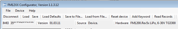

Товарищи, поделитесь пожалуйста на ltlaygwtmrwq@mail.ru прошивкой и апдейтером для FM1200
На сервера не передаёт совсем, на id.wialon.net виден только тогда, когда нет приёма GPS...
Авось перепрошивка поможет...
Подробности по железу на скриншоте.
