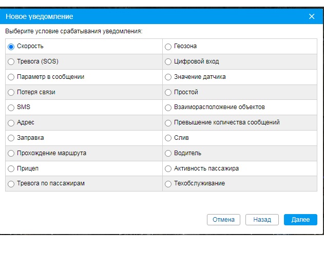

У вас согласно картинки можно использовать два источника на выбор: Скорость либо значение датчика

7_slov wrote:
Всем доброго времени суток. подскажите как сделать автоматическое уведомление или задание в виалоне локал чтобы  пресечь ночное движение ТС по городу после рабочего времени например с 22-00 до 06-00 .
Настройте уведомление по Скорости, как на вашем скриншоте ниже. Задайте скорость фиксированную например от 0 до 3 (задаете разрешенный диапазон). Что более 3кмч будет считаться движением.
Выберите способ действия — Зарегистрировать событие для объекта. Это вам понадобится для отчетов потом.
На последней странице настроек, задайте Ограничение по времени:
