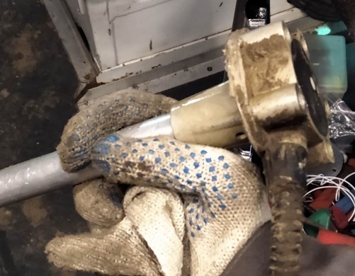

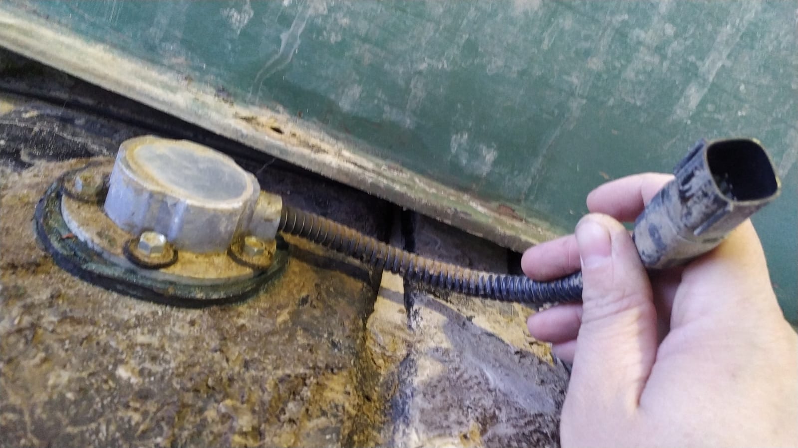

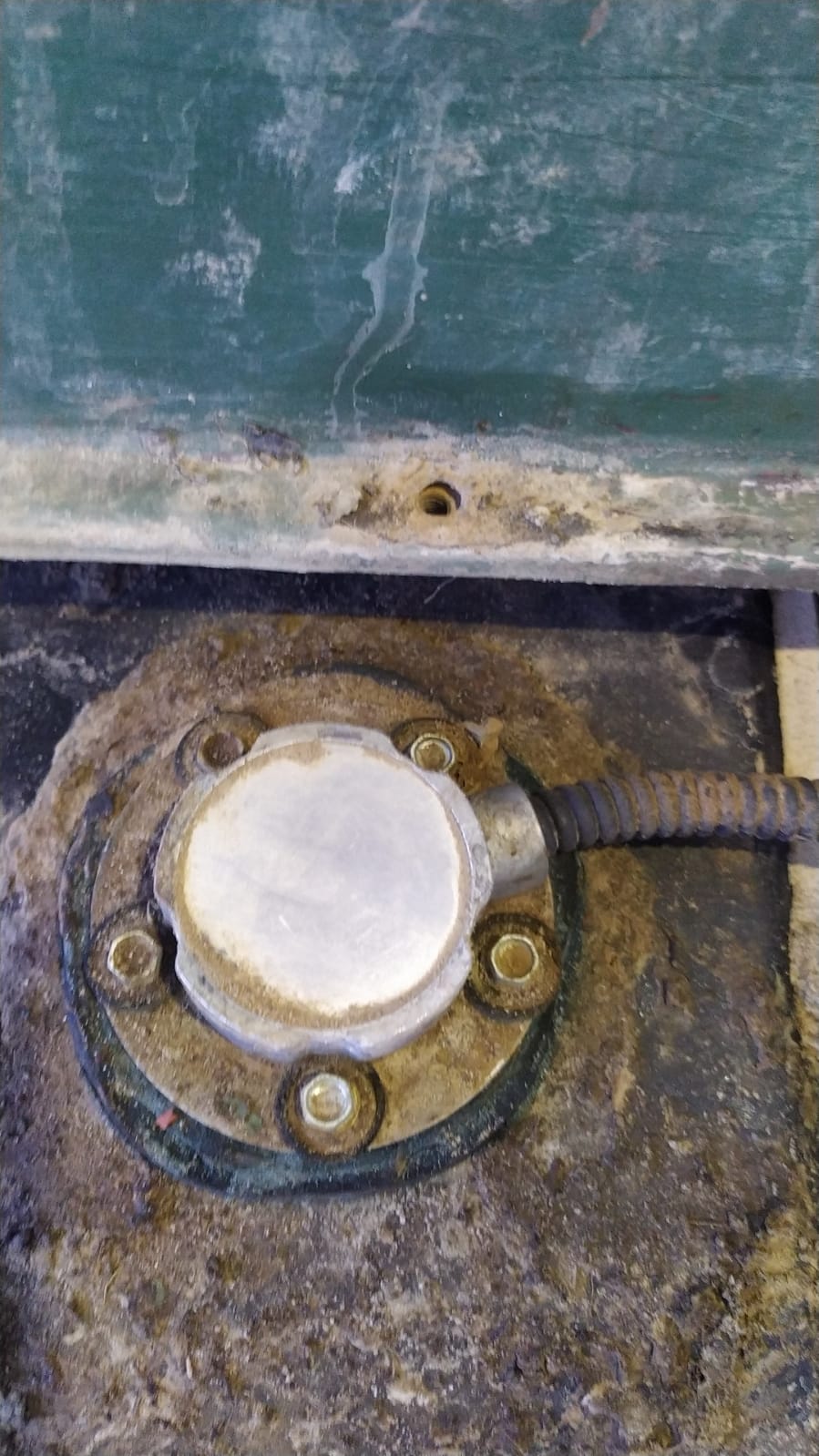

Помогите пожалуйста опознать ДУТ. Стоит в паре с Автографом, имеет алюминиевую крышку, которая держится на опломбированном тросе. Кабель без гофры, просто толстая оболочка, в ней 4 жилы. Разъем однорядный. Под крышкой датчика.- голый компаунд. В Автограф заходит 2 провода в третий разъем, видимо 485 (послушать интерфейс не удалось - ноутбук разрядился).

Похож на Автосенсор

Похож на Стрелу

Это очень старая стрела

Я ставил Стрелы в 12-14 годах, всегда на них гофра была тоненькая, около 6мм диаметром. На этом фото, явно больше. Может быть до 12 года были толстые гофры. Еще бы фото разъема.

СТРЕЛЫ есть разные или с белоруссии или может быть наши российские с челябинска

Сам корпус - старая стрела, алюминий. Но кабель не оттуда. Вероятно, какой-то мутант, следствие ремонтов.

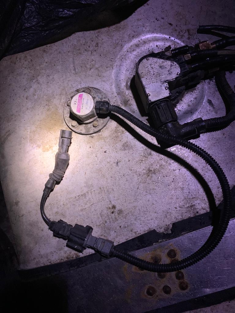

Помогите опознать зверя

ForS пишет:
на какой то из ls d похож, арнави или трансоптима
117
Опознание ДУТ
(16/02/2022 15:21:59 отредактировано mastergps)
Re: Опознание ДУТ
ForS пишет:
LS-2DF Arnavi реинкарнация вероятно года 2020, у них тогда замена на Молекс пошла(характерные вырезы на головке под саморезы, короткий провод от головки, короткая ответная часть Молекс-разъёма)

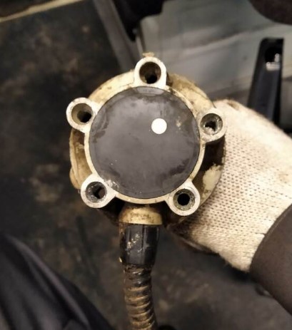

Доброго дня. Подскажите, что за ДУТ? Какая у него распиновка разъема?

iif-mon пишет:
https://www.rcsua.com/produkty/datchiki … on-es.html
брендированный эпсилон
