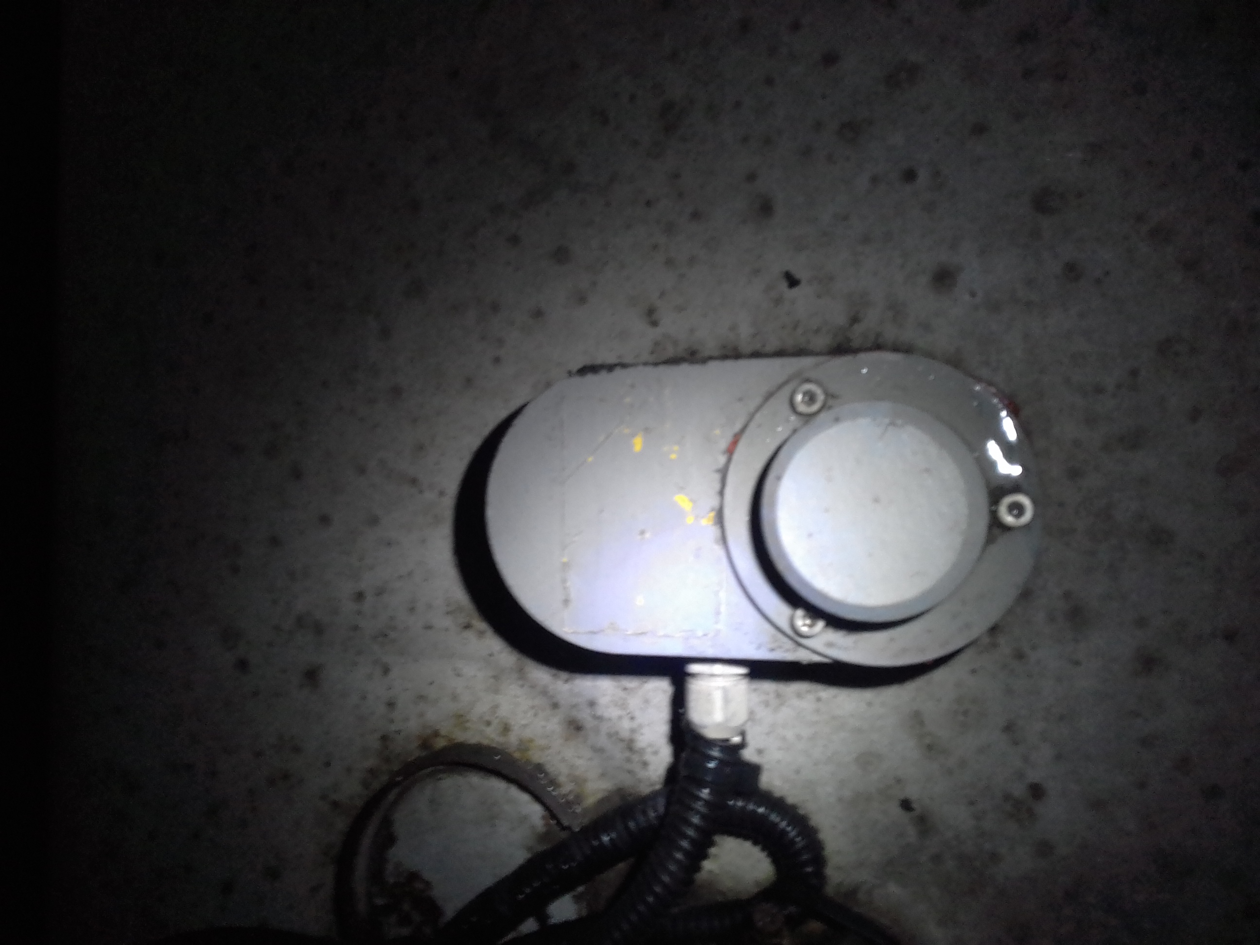

Подскажите пожалуйста , что это за датчик уровня топлива ??
автосат
Судя по "кривизне" головы - не факт что рабочий.
ДУТ оказался рабочий , но вот подключиться к конфигуратору отказался .
А какой адаптер (УНУ) Вы использовали для подключения к конфигуратору? И какая у Вас версия конфигуратора?
Так это, похоже, Воронежский Автосенсор ДУТ Лайт
Нет

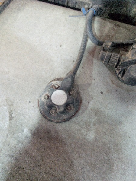

Добрый день!
Помогите пожалуйста опознать ДУТ. Стоит в паре с Автографом, имеет алюминиевую крышку, которая держится на опломбированном тросе. Кабель без гофры, просто толстая оболочка, в ней 4 жилы. Разъем однорядный. Под крышкой датчика.- голый компаунд. В Автограф заходит 2 провода в третий разъем, видимо 485 (послушать интерфейс не удалось - ноутбук разрядился).
Это очень старая стрела
Я ставил Стрелы в 12-14 годах, всегда на них гофра была тоненькая, около 6мм диаметром. На этом фото, явно больше. Может быть до 12 года были толстые гофры. Еще бы фото разъема.
СТРЕЛЫ есть разные или с белоруссии или может быть наши российские с челябинска
Сам корпус - старая стрела, алюминий. Но кабель не оттуда. Вероятно, какой-то мутант, следствие ремонтов.

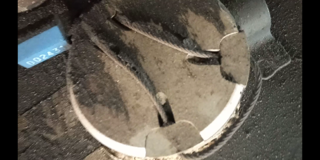

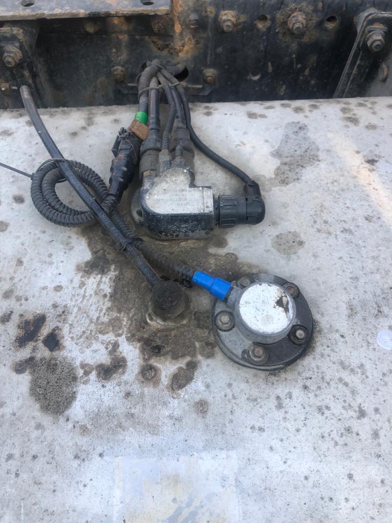

Помогите опознать зверя
на какой то из ls d похож, арнави или трансоптима
LS-2DF Arnavi реинкарнация вероятно года 2020, у них тогда замена на Молекс пошла(характерные вырезы на головке под саморезы, короткий провод от головки, короткая ответная часть Молекс-разъёма)

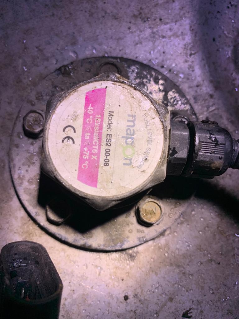

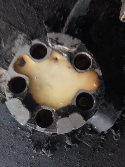

Доброго дня. Подскажите, что за ДУТ? Какая у него распиновка разъема?
https://www.rcsua.com/produkty/datchiki … on-es.html
брендированный эпсилон
