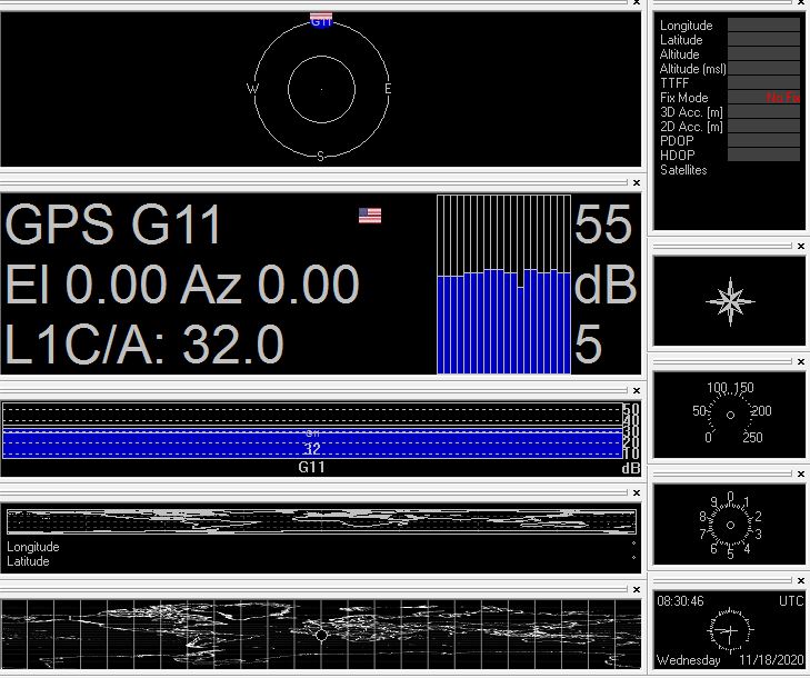

Здравствуйте. Спасибо за ответ!
По логам вроде все норм, дата сегодняшняя. Во вложении файл, можете посмотреть, вам как специалисту виднее.

Через Ublox Center дата правильная

d.i.m.k.e.r  по логу видно, что симка не вставлена.

1. соглашусь, что в логе явно телтос ругается на симку -[2020.11.17 10:34:04]->>+CME ERROR: SIM not inserted
модуль сам вроде как живой, меняйте симку, отправляйте смс, что там у вас с индикацией все ок, не понятно.
2. судя по скрину вы или в бункере железобетонном или антенне писец или модулю, подключите любой другой живой телстос, уровень сигнала должен быть выше, шкала окрасится в зеленый, и спутников должно быть больше 4+ нормальный телтос на Ubloxе 7-9штук, должен видеть.
