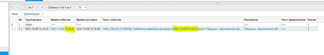

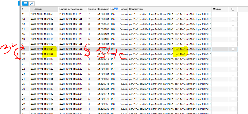

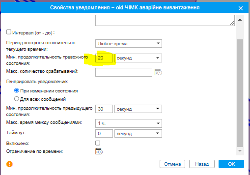

Сталкивался  кто-нибудь с подобной проблемой? Происходит секундное срабатывание  датчика, и уведомления их ловят, если продолжительность срабатывания более 20 секунд, к примеру. Так вот само уведомление, как мне кажется, игнорирует "Минимальную продолжительность тревожного состояния". Как такое может быть? Это проблема в самом Wialon Locla 2004?
Более детально:
Снимок 1 - Параметр и время срабатывания param147=2.
Снимок 2 - Зарегистрированное нарушение события

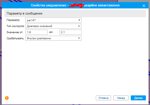

Снимок 3 - Настройки уведомления: срабатывание  на значение параметра param147=2
Снимок 4 - Настройки уведомления: срабатывание при "Минимальная продолжительность тревожного состояния"= 20 сек.

Беда Виалон в том, что если в конкретную секунду приходит несколько точек (в вашем случае 2 сразу) с разным значением целевого датчика, то какое из этих сообщений пойдет в обработку блока уведомлений, не могут сказать даже инженеры в Гуртам. В общем случае это любое из пришедших. В итоге иногда уведомления будут срабатывать, иногда нет, как повезет.
В конкретно вашем примере была сработка.
Единственный метод борьбы - не давать прибору возможности присылать несколько точек односекундно.
Плюс ваша ошибка еще в том, что смотреть надо на время приема сообщения (на скрине отсутствует), а не время регистрации прибором. Включите и увидите, что прошло более 20 секунд, т.е. условия сработки уведомления реализовались.

На втором скрине есть время доставки сообщения. Так а какая разница сколько сообщений с одинаковым временем? Я понимаю, что сообщение может увидеть 0 и не отработать. Но в нашем случае оно не должно вообще было отработать, а по факту сработало.

Выведите в сообщениях время приема сообщений и посмотрите интервалы, уверен, что там будет 20 секунд.

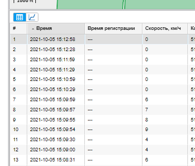

SanderAMC пишет:
ницы и поиск - 3 вертикальные точки, там включаете вывод "вре
К сожалению пусто

В Local последнем это точно есть.
В любом случае, причина сработки уведомления именно в том, что между предыдущим обработанным сообщением и очередным прошло более 20 секунд.

Нет ложных срабатываний. Если сообщения приходят в систему в определенное время, то и обрабатываются они в уведомлениях относительно этого времени (никто не умеет обработать сообщение прошлым временем, очевидно, оно уже ушло, есть только "сейчас"). И если интервал между соседними соответствует условию конкретного уведомления, с учетом смены состояния датчика - оно сработает.
Есть только 1 особенность Виалон, которая портит все дело - он не умеет разделять сообщения в пределах одной секунды, это его базовое "планково время". Из-за этого из всех сообщений, пришедших в идентичную секунду по времени будет обработано только самое первое пришедшее. Но какое из них было первым, никто не знает, время-то идентичное, терции считать не умеем.

Есть еще функция "Таймаут". Выставляя ее (экспериментально подбирая под ваши условия) можно избежать ложняков. Особенно это касается активной работе в зонах неустойчивой связи (данные выгружаются из черного ящика, в обратной хронологии, пачками и пр.)
Частично конечно теряется оперативность, но ложные сработки тоже помогает отсекать.

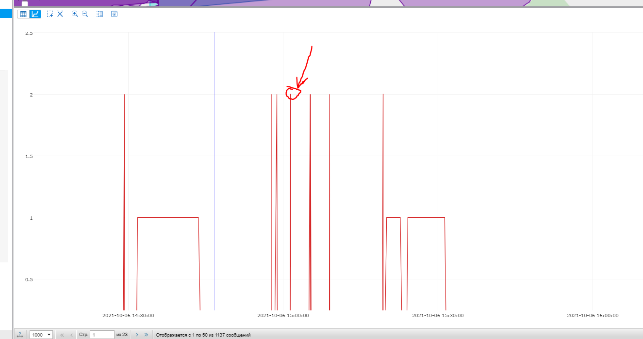

ganozin пишет:
либо оператор связи их задержал в буфере и вывалил скопом.
Получается отсекать, если мониторить не параметр а датчик, при том применив к нему фильтрацию, к примеру значение 20. Но это срабатывает не всегда Вот например на картинке момент, когда не удалось отфильтровать

Мониторинг параметра и мониторинг датчика с т.зрения системы не отличаются ничем. Просто параметр первичен, а датчик - его производная (и возможно других параметров одновременно, как настроен).
У вас в 15:02:22 свалилась сразу куча сообщений с разным значением параметра. Да, они упорядочены по времени регистрации прибором. Однако почему вы решили, что они пришли в том порядке, что отображены? А особенно что в уведомлениях обработалось именно выделенное вами? Это не очевидно и более того, не так с высокой вероятностью.
При таком раскладе, как сейчас поступают данные, у вас не удастся их отфильтровать, никак.

Плюс ко всему, та интенсивность, с которой формируются точки, еще более усугубляет картину.
