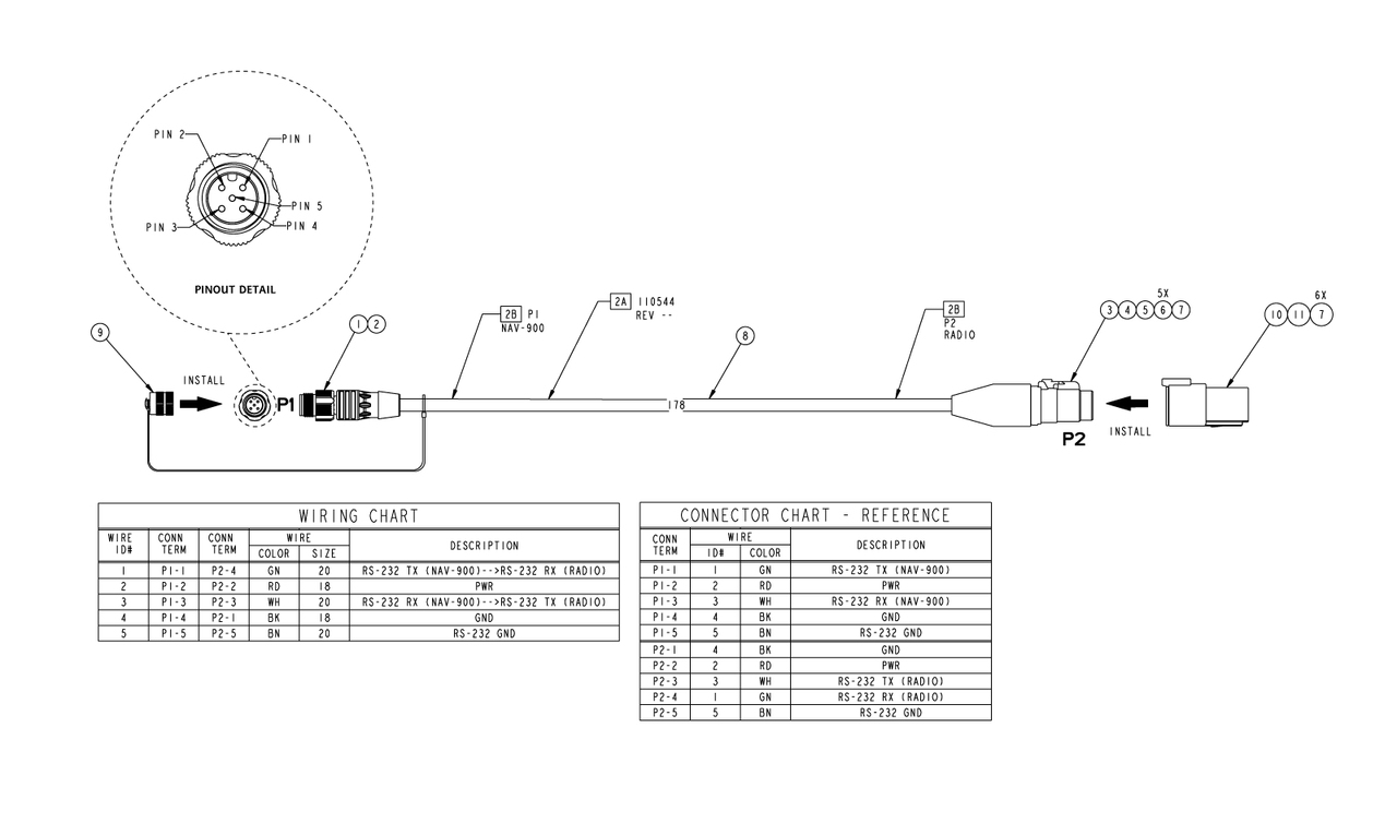

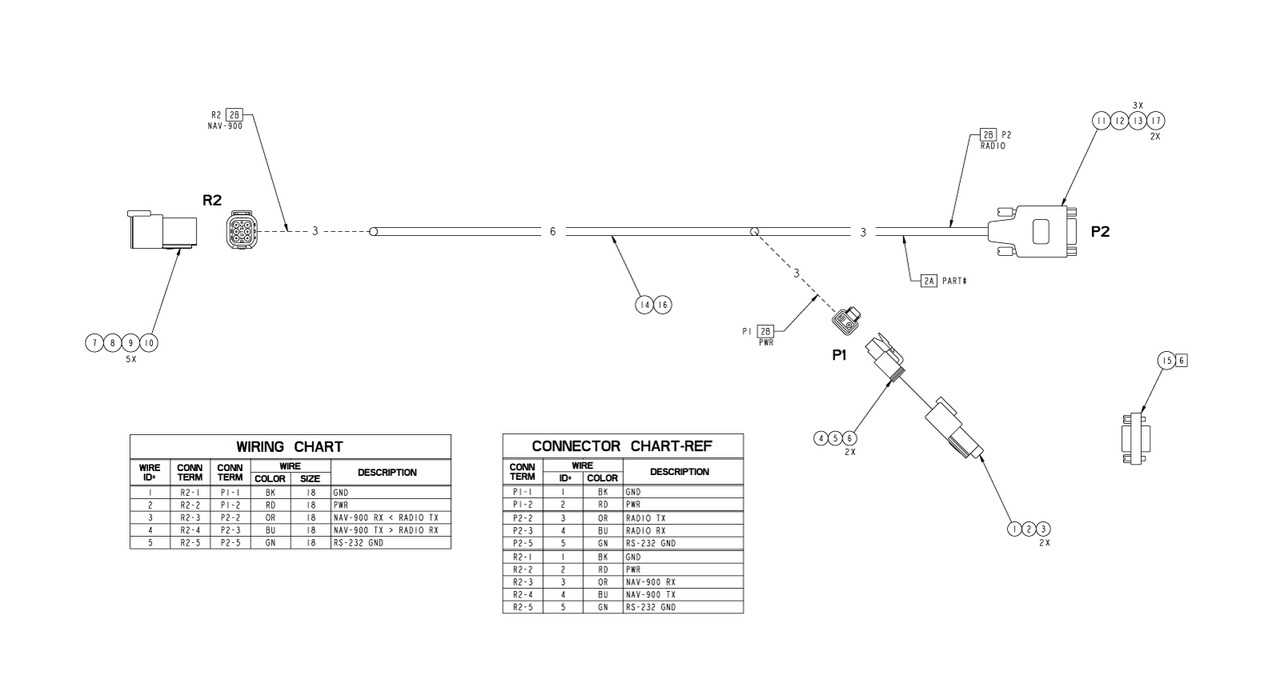

Для получения сигнала NMEA с контроллера NAV900 вам нужны следующие кабели:
Cable Assy, NAV-900 to In-cab RTK Radio, DTM06, 4.5m P/N 110544
Cable Assy, NAV-900, RTK Radio, DTM06 to DE9, Adapter P/N 113633
На выходе будете иметь разъем DE9 (RS232).
Подскажите модель круглого разъема для создания данных кабелей, просьба поделиться информацией у кого есть опыт сопряжения Trimble GFX 750 и Gallileosky 7x c ext
по сути нужны контакты Rx Tx и GND для подключения GallileoSky и уточнения координат
