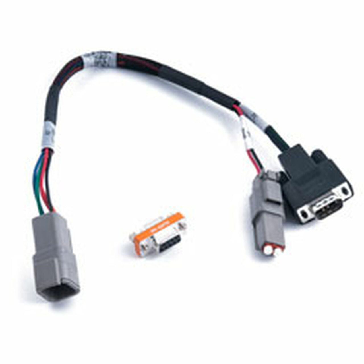

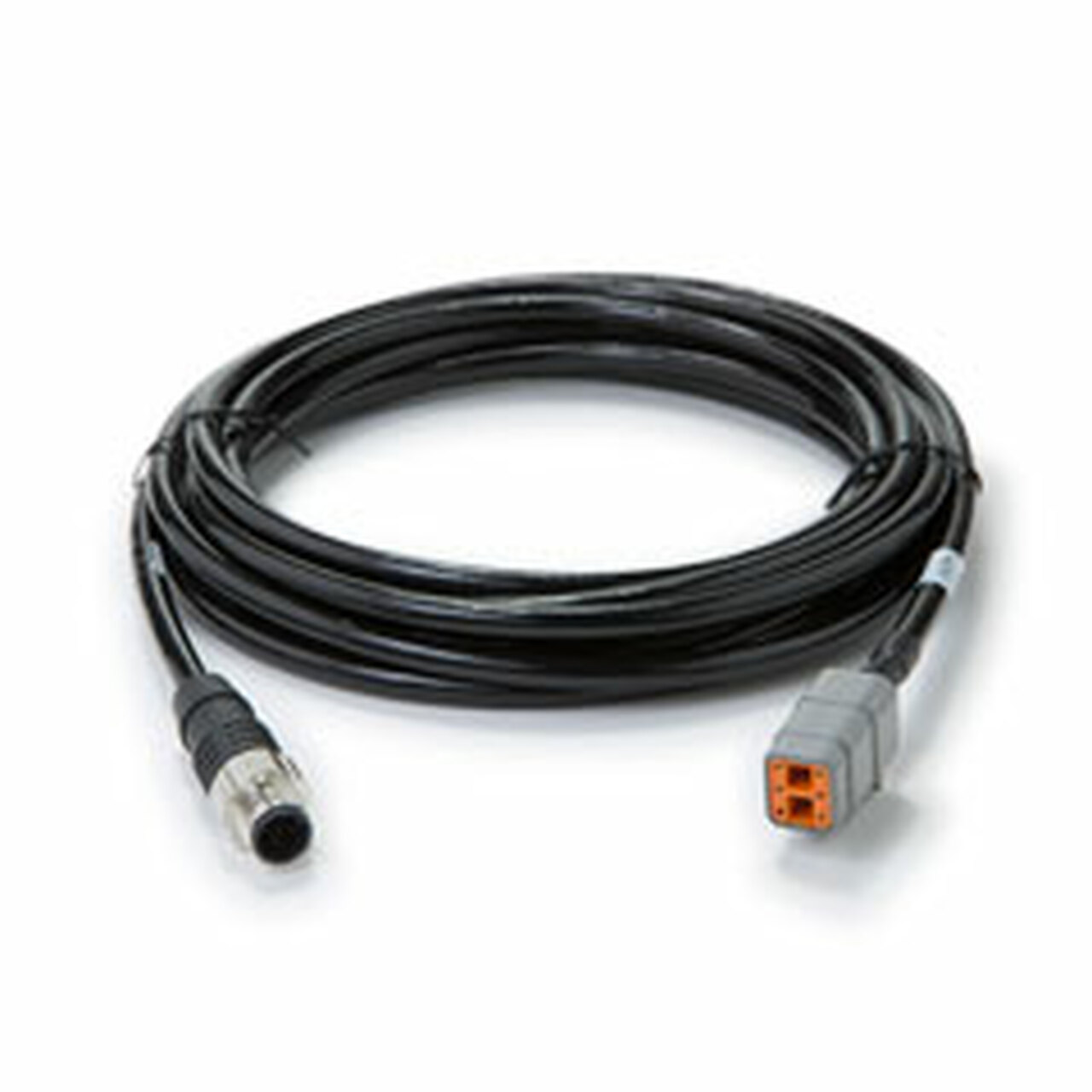

Для получения сигнала NMEA с контроллера NAV900 вам нужны следующие кабели:
Cable Assy, NAV-900 to In-cab RTK Radio, DTM06, 4.5m P/N 110544
Cable Assy, NAV-900, RTK Radio, DTM06 to DE9, Adapter P/N 113633
На выходе будете иметь разъем DE9 (RS232).
Подскажите модель круглого разъема для создания данных кабелей, просьба поделиться информацией у кого есть опыт сопряжения  Trimble GFX 750 и Gallileosky 7x c ext
по сути нужны контакты Rx Tx и GND  для подключения GallileoSky и уточнения координат

Re: Уточнение координат Trimble GFX 750 и Nav-900 сопряжение с Gallileosky
Быстрый гугл говорит, что "Для внешнего
радиомодема 5-ти контактный разъем M12"
Видимо, оно:
https://aliexpress.ru/item/32837605480.html
С модификацией EXT не прокатит по причине отсутствия у него RS232. Если совсем скучно, можете сварганить преобразователь интерфейса RS232 в RS485 или CAN, и посредством easylogic подставлять координаты.
