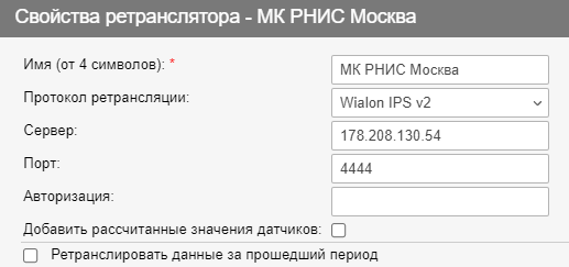

В ЛК РНИС в комбосписке протоколов есть протокол "Wialon". Это Wialon IPS или Wialon Retranslator? smile

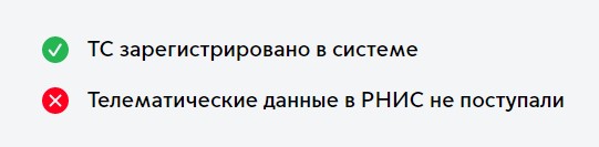

Если я правильно понял и меня ТС при проверки выдает:
то это ID занят?
Ретранслировали 4 машины по Wialon ips v2 с полными IMEI. Тест проходит, что на связи.
У нас не прошли. Ждали пару часов. Потом заменили на усечённый EGTS, так работает.

FMB125 по Wialon ips v2 с полными IMEI работает норм, по ЕГТС отказывалась
