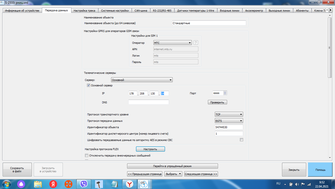

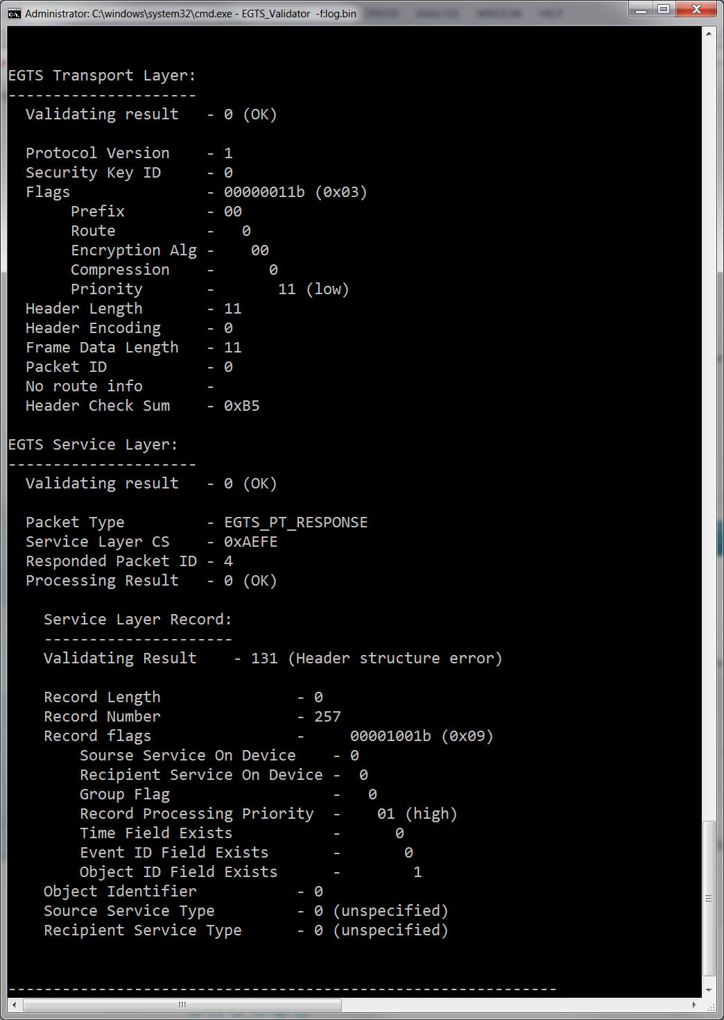

Всем привет!
Сегодня зарегистрировался с РНИС. Создал пару ТС в ЛК. Направил данные на 178.208.130.54:4444 по протоколу EGTS. Не работает.
Есть еще вариант выбора протокола Wialon, так и написано у них в кабинете. Но какой именно протокол Wialon, не ясно. Попробовал ретранслировать по wialon ретранслятор - не работает. попробовал по виалон IPS, также тишина.
В общем не понятно, работает у них сервис или нет.

Добрый день. Мы отработали работу трекера навтелеком 2333 напрямую на рнис. Все работает. Идентификатор объекта последние 8 цифр имея.

ДОбрый день.
Не удается настроить мониторинг в РНИС
В машинах установлен трекер StarLineM66 и StarLineM15
В настройках M66 прописал сервер и порт, открыл доступ.
На сайте РНИС зарегистрировался, машины добавил.
Пишет статус "Нет связи"
ID пробовал указывать и 8 последних цифр и полностью - результата нет.
Я так понял, что требуется какое-то промежуточное звено между маяком и РНИСом.
И еще не уловил что такое ретрансляция и где она настраивается.
Поделитесь опытом пожалуйста, подскажите что не так делаю...

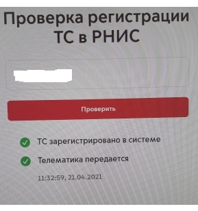

PepeDegen wrote:
mastergps wrote:
а где Арнави
у нас на всех авто Арнави, наши данные ретранслируются с сервера, все работает.
А здесь что писали? Правду?

Aliv wrote:
Не поддерживают протокол EGTS, не поддерживаются РНИC.
М15, действительно, не имеет такой настройки доступа.
А вот М66 имеет. Скрин прилагаю. Как-то странно получается - настройка протокола есть, но он не поддерживается...

mastergps wrote:
PepeDegen wrote:
mastergps wrote:
а где Арнави
Конечно правду Arnavi Integral 4, это же не имеет большого значения (просто текстовое поле), что Arnavi не указан у них в списке официально поддерживаемых.
Через ретранслятор будет работать любое устройство, лишь бы в формате ЕГТС.

Если я правильно понял и меня ТС при проверки выдает:
то это ID занят?
