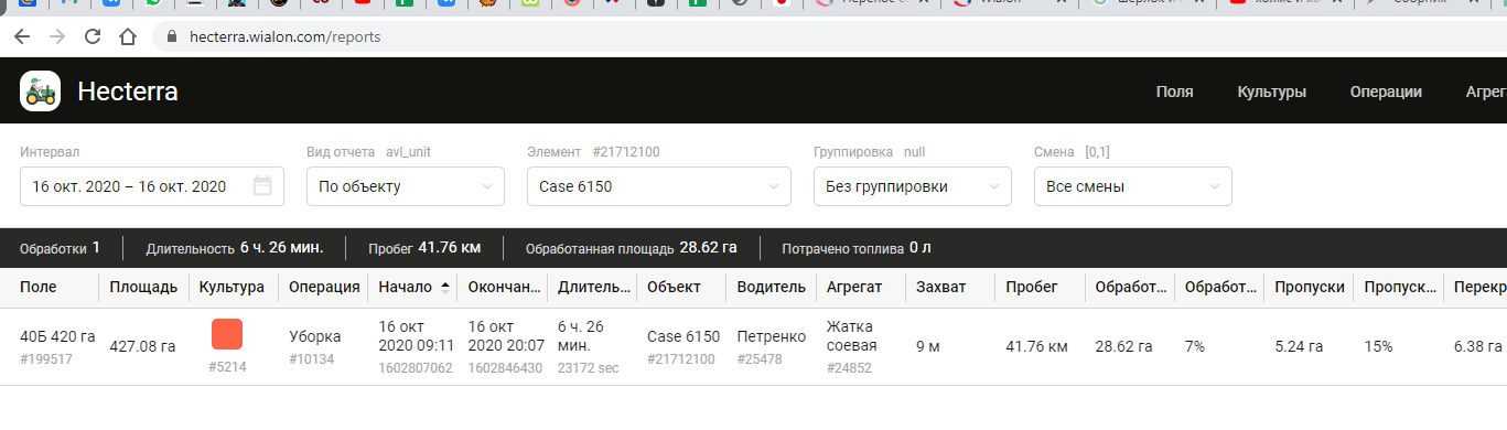

Добрый день, клиент жалуется.
По данным Wialon комбайн Case 6150  находил за период с 16.11 07.00 до 17.11 07.00 130 км. Учитывая ширину жатки 7м убранная площадь составляет примерно 90га, по данным Hecterra результат совершенно другой.
Подскажите, почему такое произошло, и как корректно перенести результаты из Wialon в Hecterra?

Здравствуйте!
У вас на скриншотах сравнивается трек объекта за 16 ноября с обработкой за 16 октября. Поэтому все так расходится smile
Рассмотрели обработки за обе даты.
За 16 октября - всё в порядке. Но что касается обработки за 16 ноября, её длительность 23 минуты, т.к. она была найдена в начале рабочего дня (16.11.2020 09:06), а судя по треку объекта в Wialon, объект двигался до 23 часов.
Что нужно сделать?
Удалить обработку за 16 ноября из отчета и найти, зарегистрировать её заново.
Мы не рекомендуем искать/ подтверждать обработки, пока рабочий день объекта не окончен.
Если у вас остаются вопросы, напишите, пожалуйста, в нашу службу поддержки support@gurtam.com
