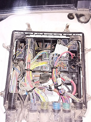

Re: CAN Mersedes AKTROS 1845 LS 2020 г.в
Не получилось прочитать данные с CAN-шины (бесконтактный iON CAN Quick в паре с регистратором Омникомм) или как пишут в теме возможно "не активирован COTEL интерфейс".
Пробовал подключаться к сине-желтым витым парам, но блок с фишкой А2 X1 не нашел.
Мерседес Актрос 2019г.в., кабина белая.
Панель внутри отличается от фото в теме.
То как выглядит наш Актрос (2019г.в.) и куда пробовал подключаться.
Витая пара синий-желтый.
Данные не считываются. Видимо протокол COTEL не активирован.
Одно фото это вид с улицы из под капота, там видна нумерация фишек X1 - X7.
