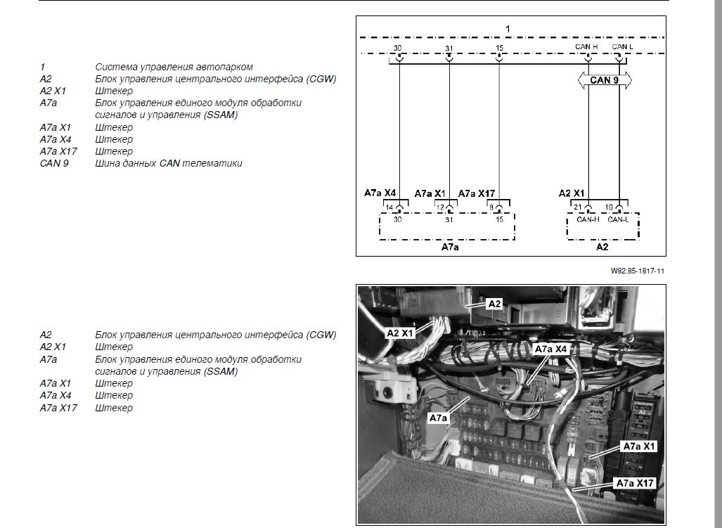

Скиньте, пожалуйста, ссылку на рекомендации Мерседеса или сами рекомендации. Хотя расположение  проводов на новом мерсе другое

pdf-ка не прикладывается, сделал скрин.

Спасибо, нашел этот блок. Там три витых пары, с одной пары удалось считать обороты, температуру, пробег и расход общий. Объема топлива нет(а очень нужен). Подключались смартом 2435 и бесконтактным считывателем.

Оказался прям рядом, на фото обвел красным. на разьеме 21 и 16 пин, как на схеме выше. Прежде, чем отсоединить разъем необходимо отключить массу автомобиля.
А на каком фото, у меня не отображается? если не трудно скиньте это фото на вацап/вайбер 89038189000

добавил)))

Спасибо, подцепились смартом2435, в принципе все как и в старых Актросах, сине-желтая витая пара, синий - H, желтый - L, но нет полного расхода, пробег, обороты, температура - да, а расхода нет. Уровня топлива в баках и в старых не было, но он там абсолютно не информативен, скачки огромные, потому не особо и нужен.

Фото блока предохранителей машины, на которой все получилось/не получилось скиньте

Все получилось, блок вроде такой же как на фото от Shutzer,
но точно без клем с гайками, как на черно-белом фото со схемой от anzi1331

То как выглядит наш Актрос (2019г.в.) и куда пробовал подключаться.
Витая пара синий-желтый.
Данные не считываются. Видимо протокол COTEL не активирован.
Одно фото это вид с улицы из под капота, там видна нумерация фишек X1 - X7.
