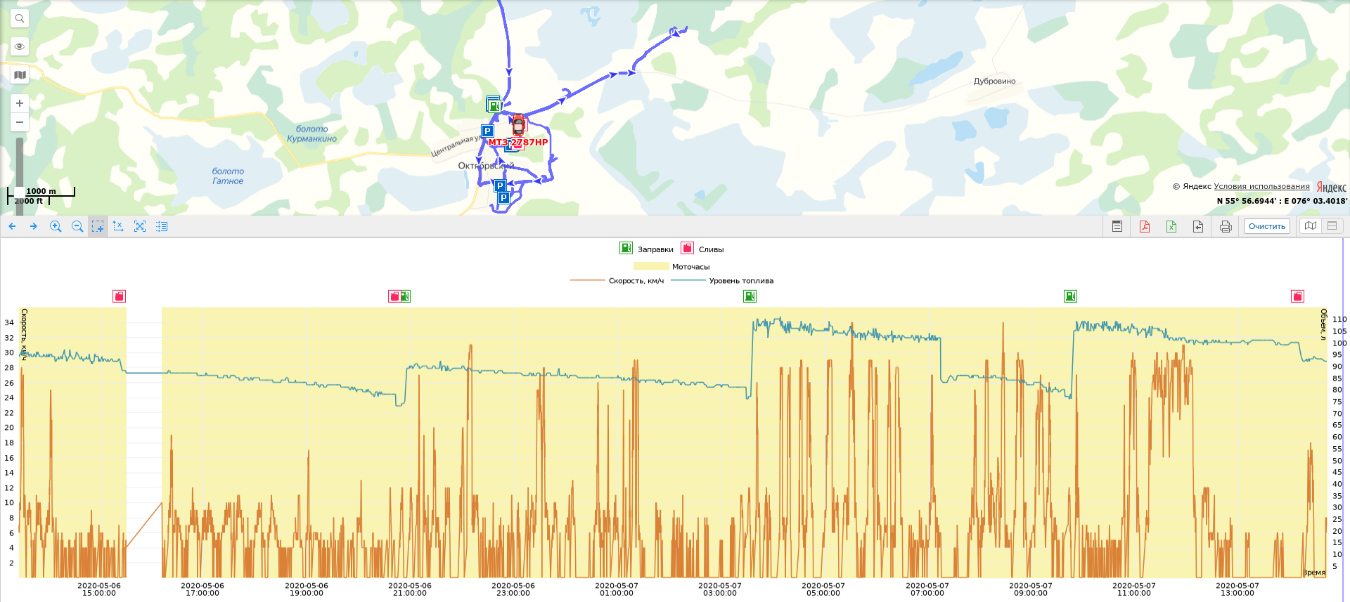

Добрый день! Были ли у вас прецеденты, что терминал фиксировал движения и расход топлива ночью, а так же заправки, хотя ТС находилось на базе под камерами и наблюдением сторожей? Владелец ТС утверждает, что машина не может работать после 18 00 и до 6 00.

GALILEO
(27/07/2020 13:49:01 отредактировано SanderAMC)
Re: GALILEO
Как вы себе представляете:
1. С одной стороны, в систему пришли вполне валидные непротиворечивые данные по движению, расходу, скорости и пр. от прибора.
2. С другой стороны, слова владельца и "камера, наблюдение и пр."
Ну конечно, прибор виноват. smile
Есть несколько вариантов, от самого правдивого к самому бредовому (но реализуемому):
1. Все это слова и ТС на самом деле ездит. Владелец откроет для себя много нового.
2. ТС перепутаны и ездит иное ТС, на котором стоит прибор с конкретным IMEI. Вопрос к интегратору, как так получилось.
3. Некто переставляет прибор с одного ТС на другое... Тут даже предположить не могу, зачем в вашем случае это надо. Но в моей практике такое бывало.
4. Некто подменивает данные для прибора с помощью эмулятора, достаточно дорогая штука. Смысл также не проглядывает.
