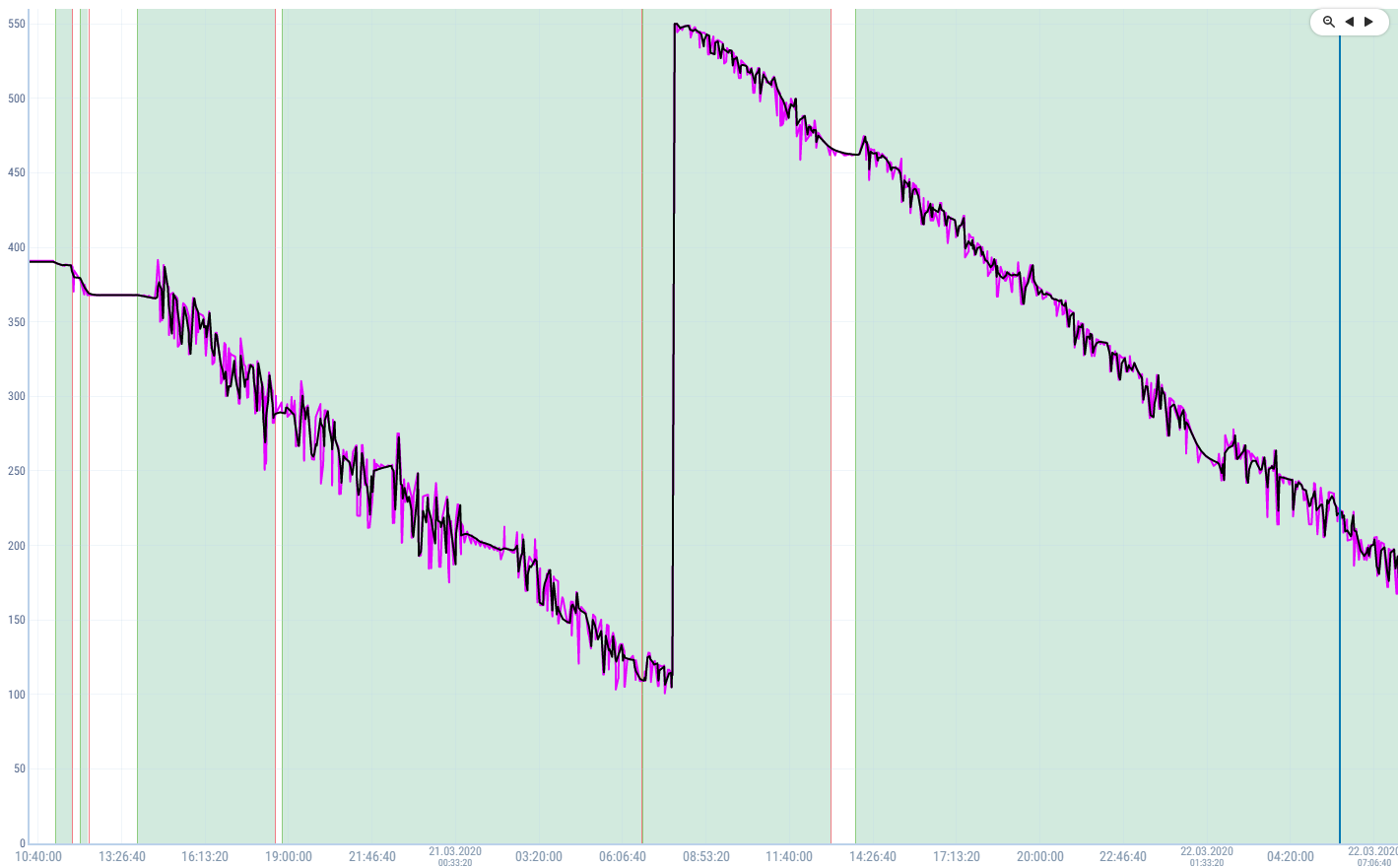

Добрый вечер, коллеги.
Используем терминалы галилео в связке с омникомм дутами и мониторингом "омникомм онлайн".
У галилео как я понял нет решения как бороться с колебаниями топлива, устанавливая на сочленённую технику колебания достигают 100+л.
Графики получаются сносные лишь в случае, если ТС движется по городской/ровной дороге.
Использует ли/использовал ли кто нибудь данный вариант контроля топлива?
Кто как фильтрует сырые значения с дутов на терминалах галилео?
Какие дуты лучше всего подходят для работы с терминалами галилео?

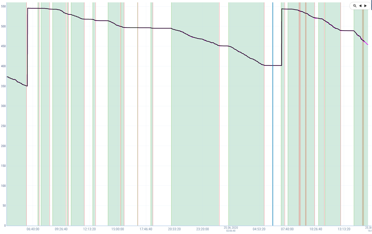

В плане фильтрации топлива через алгоритм есть небольшие успехи, а именно:
сочленённая ТС, одна и та же.
Работа алгоритма фильтрации.
