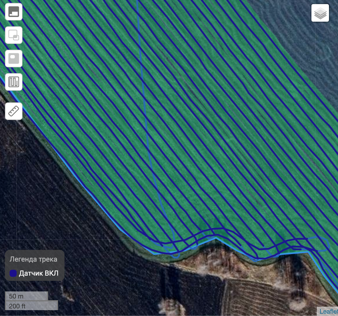

Теперь есть еще и визуализация работы датчика. На участках, где оборудование работало, трек более темно-синий (см. скриншот)
