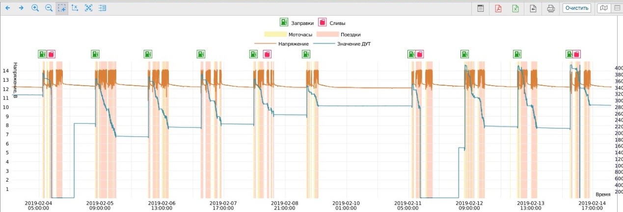

Здравствуйте. Имеем автопарк около 1000 единиц разного назначения. Вся техника оборудована трекерами Galileosky v5.0 и ДУТ Omnicomm LLS30160. Так вот, из всего этого количества имеется около 50-60 единиц карбюраторные ЗИЛы и ГАЗоны (восьмидесятых годов) на которых периодически отваливается ДУТ, без ясных на то причин.. Во время движения,  во время ночной стоянки и т.д. Отваливается на разное количество времени, от 1 минуты до нескольких часов, иногда суток, потом сами возвращаются в рабочее состояние.  Данная особенность наблюдается на 20%-30% ГАЗонов и ЗИЛов.. Проблема явно не в разъеме, т. к. при плохом контакте в разъеме происходят многочисленные кратковременные отключения или разовое долгосрочное без самостоятельного восстановления. Уже всю голову сломали... может кто сталкивался??? Вмешательство водителя тоже исключено... проверяли...

Очевидно, что ДУТы рабочие, раз само назад возвращается. Поэтому либо питание ДУТ, либо 232/485.
Где именно - смотреть надо, мест много.
Зря вы водителей сняли со счета... Вам не кажется странным, что после пропадания уровень топлива значительно ниже, чем мог-бы быть при нормальном пробеге? smile Да не везде после стоянки, а именно после пропаданий...
ДУТы рабочие.. Возможно вы правы, по поводу питания либо rs485 (подключены по RS485), но в чем тогда закономерность? На остальной технике проблемы если есть, то они единичные и всегда разносторонние. А вот бензиновые ЗИЛЫ у нас самые нестабильные... Поднимается вопрос о том, чтобы вообще не оборудовать старую бензиновую технику, т. к. она занимает очень много времени сервисной службы... Проводку меняли, разъемы перепиновывали, скрутки перекручивали... толку ноль...  Может эта проблема как-то связана с напряжением борт сети данных ТС?? Или катушка пробивает на корпус и ДУТ вырубается.. Или... Или... Или...
Если продолжить график под увеличением, то нет там сильного расхождения по топливу... Да и отключение первое произошло во время движения, а включение в 21:00... не сидят у нас водители на работе до 21:00... И при перемонтаже проводки мест несанкционированной врезки и вмешательств обнаружено не было.
