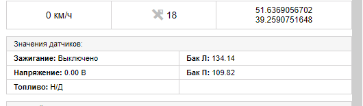

Re: Как сложить 2 одинаковых бака на машине?
"Л" исправил, но все равно пишет Н/Д.
Значит ошиблись где-то еще, не видно на скринах. Это совершенно рабочий метод, математика со значениями двух и более датчиков, все работает.
У итогового датчика тарировки нет, надеюсь?
(19/06/2019 16:56:13 отредактировано zark)
Здравствуйте, Станислав
Мониторинг136 пишет:
все равно пишет Н/Д
Ваш трекер не всегда присылает в сообщении параметры, содержащие информацию о топливе.
Для датчиков "Бак Л" и "Бак П" опция "Последнее сообщение" отключена, а потом данные подтягиваются из сообщения в прошлом, где параметры "lls1_val" и "lls2_val" содержались.
Для датчика "Топливо" опция "Последнее сообщение" включена, а потому данные подтягиваются из самого актуального сообщения, в котором упомянутых параметров нет. Из-за такой настройки вы выдите "Н/Д" во всплывающей подсказке.
Попробуйте отключить опцию "Последнее сообщение" для датчика "Топливо", либо сконфигурируйте трекер так, чтобы параметры "lls1_val" и "lls2_val" содержались в каждом сообщении.
zark пишет:
все равно пишет Н/Д
Параметры приходят в каждом сообщении, просто сейчас машина на ремонте и обесточена. Галочку убрал, все получилось. Спасибо всем огромное за помощь!!!!
