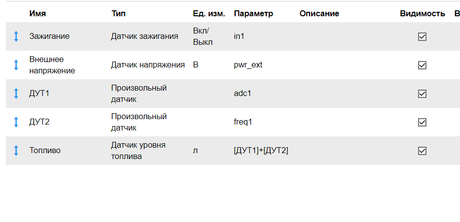

Каждый бак создается в датчиках как произвольный.
Допустим БАК1 и БАК2, калибруется как обычно, вносится таблица.
Затем создается датчик со свойствами датчика уровня топлива и в поле Параметр вносим [БАК1]+[БАК2]
Система будет складывать показания обоих баков из произвольных датчиков БАК1 и БАК2 и выдавать общее количество.
На скрине как должно быть.

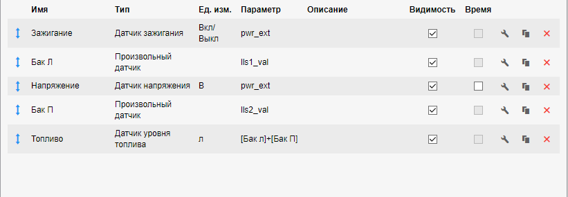

Вот что получается. Есть еще варианты?

Re: Как сложить 2 одинаковых бака на машине?
Вам-же сказали, датчики в баках типа ПРОИЗВОЛЬНЫЙ. И топливный датчик суммы неправильно настроен, внимательно посмотрите на параметр в примере, там сумма датчиков, а не сумма исходных параметров сообщения.

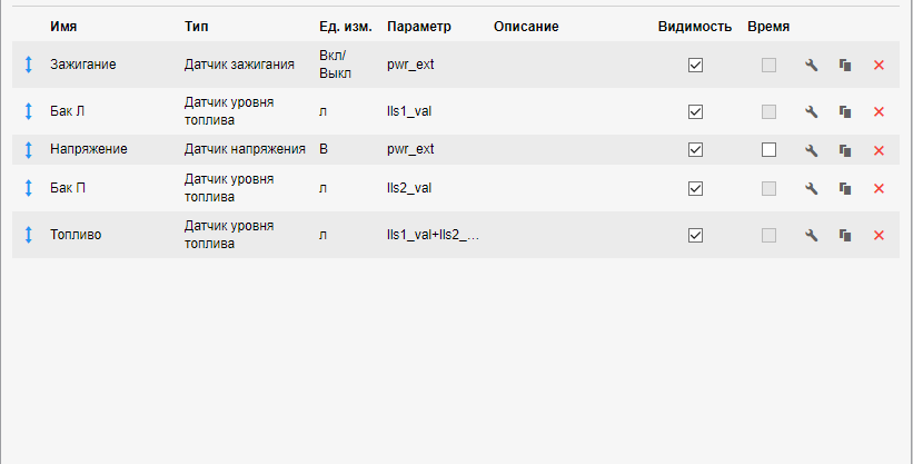

Тоже самое, не получается.
В имени датчика "Бак Л" в сумме ошиблись, вот и не получается.

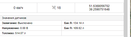

"Л" исправил, но все равно пишет Н/Д.
Значит ошиблись где-то еще, не видно на скринах. Это совершенно рабочий метод, математика со значениями двух и более датчиков, все работает.
Здравствуйте, Станислав
Мониторинг136 wrote:
все равно пишет Н/Д
Ваш трекер не всегда присылает в сообщении параметры, содержащие информацию о топливе.
Для датчиков "Бак Л" и "Бак П" опция "Последнее сообщение" отключена, а потом данные подтягиваются из сообщения в прошлом, где параметры "lls1_val" и "lls2_val" содержались.
Для датчика "Топливо" опция "Последнее сообщение" включена, а потому данные подтягиваются из самого актуального сообщения, в котором упомянутых параметров нет. Из-за такой настройки вы выдите "Н/Д" во всплывающей подсказке.
Попробуйте отключить опцию "Последнее сообщение" для датчика "Топливо", либо сконфигурируйте трекер так, чтобы параметры "lls1_val" и "lls2_val" содержались в каждом сообщении.
все равно пишет Н/Д
Unfortunately, you are not allowed to view this text
Параметры приходят в каждом сообщении, просто сейчас машина на ремонте и обесточена. Галочку убрал, все получилось. Спасибо всем огромное за помощь!!!!
