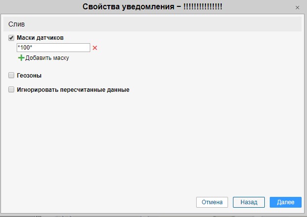

Что не так делаю?
  • Уведомление о сливе топлива
38
(edited by SanderAMC 07/06/2019 10:01:02)
Re: Уведомление о сливе топлива
SHISHA wrote:
Что не так делаю?
Датчик топлива у объекта подходит под маску *100*? Если у вас один датчик топлива на объекте, то маска вообще не нужна.
Да и для отладки / проверки уведомления ее точно стоит отключить.
Ключевой вопрос без ответа пока: сами сливы определяются алгоритмом? Попробуйте отчет по сливам построить и посмотрите. Если сливов не будет в отчете - то и в уведомлениях срабатывать нечему.
