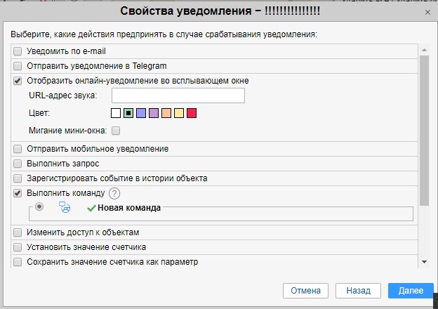

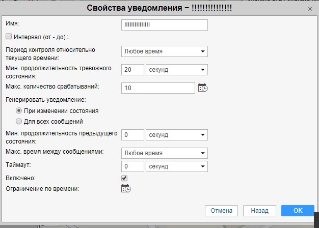

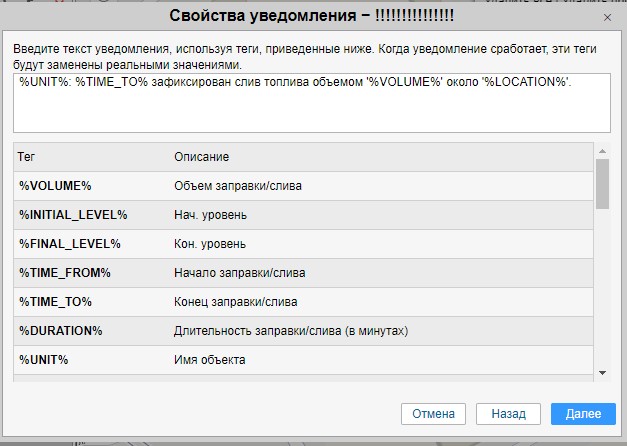

Помогите настроить уведомление о сливе. Не получается у меня.
Что именно не выходит? Если строить отчет по сливам, то система определяет слив?
Если нет - менять настройки детектора, чтобы слив определялся.
Далее просто создается уведомление о сливе с нужной реакцией (в почту, на экран и пр.) на изменение состояния, все должно срабатывать.
Что не так делаю?
Датчик топлива у объекта подходит под маску *100*? Если у вас один датчик топлива на объекте, то маска вообще не нужна.
Да и для отладки / проверки уведомления ее точно стоит отключить.
Ключевой вопрос без ответа пока: сами сливы определяются алгоритмом? Попробуйте отчет по сливам построить и посмотрите. Если сливов не будет в отчете - то и в уведомлениях срабатывать нечему.
