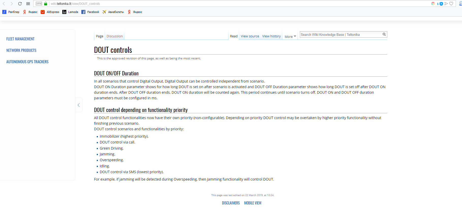

Вроде как тельтоника не умеет управлять выходами непосредственно по событию из внутренней геозоны. Только генерировать (т.е. отправить сообщение на платформу) или смс какую нить отправить типа превышения скорости в геозоне.
Там есть какой то сценарий превышения скорости в геозоне. Можно например поставить лимит скорости в геозоне 5км/ч и тогда по идее при въезде в геозону можно настроить сценарий на превышение скорости, который уже будет управлять выходами. Как то немного кривовато, но может и сработает. Надо тестировать.

Допустим, если задействовать сценарий превышение скорости, задать скорость 5км/ч и при его превышении в геозоне при событии При входе  влючаем выход 1.
Создаем вторую геозону рядом, там уже при входе при скорости больше 5км/ч отключаем выход.
Как это сделать?
Если я правильно понял сценарий превышения скорости может управлять выходами?
