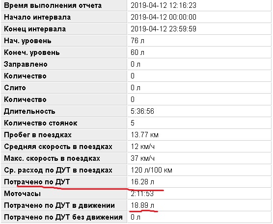

pash Что-то мне не помогло.
Ringo
В движении в м/ч почти в два раза больше, чем просто в м/ч. Ну тут одно решение - повышать степень фильтрации. Такая огромная разница только при большом количестве несглаженных скачков может быть.
pash при повышении степени фильтрации у вас уезжают заправки в мобильном приложении.
И скачков там немного, просто расход в целом маленький. Мои графики тут уже были, повторяться не буду.
Просто непонятно что починено, в таком случае.

Посмотрел повнимательнее одно из ТС у себя. Стало очень хорошо для закрытых периодов по параметру "Потрачено по ДУТ" и "Потрачено по ДУТ в движении" + "Потрачено по ДУТ без движения".т.е. допустим за вчера, все сходится.
А если строишь открытый период, то пока не сходится.
Когда уже будет считать правильно?!

Что-то не совсем понятно что изменили?
22polyak
Надо бы график вместе с такой таблицей.
Может там заправка недетектированная есть.
Сделали бы виртуальный параметр "поездка" (я бы для некоторых ТС, сделал бы данные по топливу во время поездок не валидными)... Но сделать такой датчик невозможно, по крайне мере, я так считаю.
Там всё нормально с заправкой.
Выкладываю ещё один пример.
Таких примеров хватает.
В погрузчиках и тракторах которые работают на полях бывает такой подсчёт.(Заметил если колеблется уровень топлива скорее всего из-за неровной поверхности,склоны.Тогда не правильно считает в большинстве случаев.)
