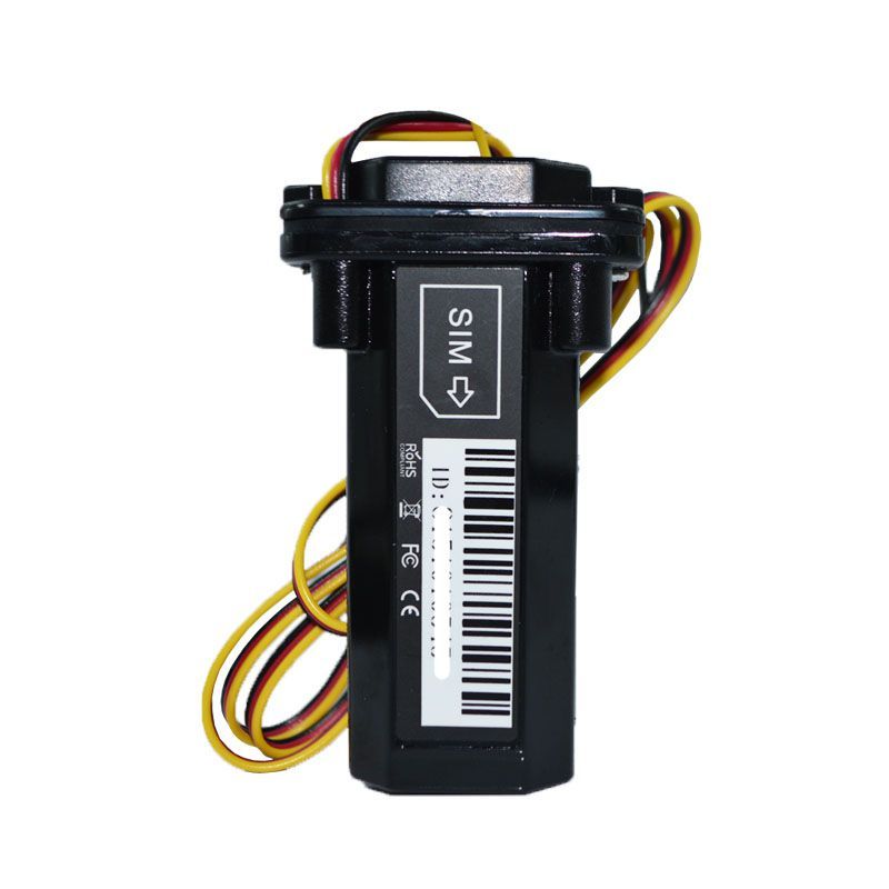

requiero de su apoyo para identificar marca y puerto de este dispositivo en WIALON

Lo he visto en algún lugar pero no recuerdo donde. Si llego a recordar te aviso. Saludos
Conocido como ST-901
Con estos puertos funciona
GoSafe G91I port 20490
Rilla G19 port 20275
TK110 port 20488
y estos son los ajustes
