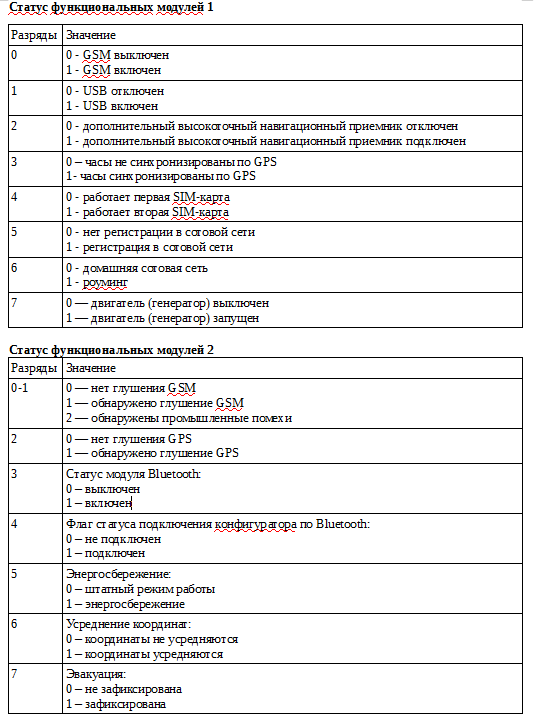

Добрый день! Как расшифровать такие параметры как  modules_st:169 и I/O: 1/0. По какой логике их расшифровывать? Изучал таблицу соответствия параметров записей представленную на сайте разработчика, не разобрался.
modules_st - The status of functional modules 2 (bit field)
169 из десятичного переводим в двоичный вид ->1010 1001, т.е. включены справа-налево биты: 1, 4, 6, 8 если начинать отсчёт с 1-го бита. При расчёте от нулевого: 0, 3, 5, 7. В Wialon нумерация бит начинается с первого (т.е.  крайний правый бит это первый бит, нулевого не бывает)
Если нужно контролировать переключение определённого бита, то:
1. Создаём в объекте датчик типа "Произвольный цифровой".
2. Задаём параметр вида - modules_st:N - где N - это номер нужного бита.
По воводу I/O - это виртуальный параметр Wialon для отображения статуса входов-выходов (Inputs/Outputs) в шестнадцатеричном виде.
В вашем случае, I/O = 1/0 значит лишь то, что активирован 1й вход.
В датчиках указывается inX и outY с нужным номером входа-выхода, начиная с 1.
Подробнее - https://docs.wialon.com/ru/hosting/cms/ … _i_vyxodov

roar а что ж расшифровку не дали?

91
Navtelecom Signal S-2551
Re: Navtelecom Signal S-2551
Ringo,
По фразе "Изучал таблицу соответствия параметров записей" предположил, что таблица уже имеется на руках smile
Так что своим долгом счёл расписать, как расшифровать по битам пришедшее значение параметра.
В любом случае, благодарю за дополнение в виде таблицы соответствия. Правда, меня смущает присутствие "1" в 8м разряде, который в таблице не указан.
так у них с нуля нумерация.
Если что, то табличка из протокола:
https://navtelecom.ru/images/dokumentac … 60817).pdf
Хотя в Таблица соответствия параметров записей на Wialon для устройств СИГНАЛ (в формате F6)
https://navtelecom.ru/images/other/Tabl … apisey.pdf
поле modules_st тоже есть. А вот второго - нет.
И мне кажется, что ее обновили, раньше там меньше параметров было.
Ну и оно для S-2551 F6, для FLEX'а имена полей несколько другие. Так температуры теперь просто tempX, а не dig_tempX

Ringo
Да, нумерация параметров с 0 до 7, и тогда значение 169 означает активацию битов: 0, 3, 5, 6, 8.
Так что возникает вопрос о значении этого 8-го бита, не указанного в доках.

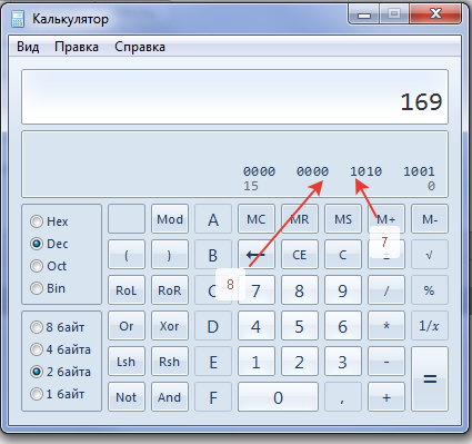

roar То-ли я туплю, то-ли что.
Откуда 8й активый?
+ show spoiler
PS: а, это не я туплю smile В Wialon нам десятичное значение приходит, а не шестнадцатеричное smile

Ringo
Точно, спасибо. Когда встречаешь HEX чаще, чем DEC... smile
Значит:
