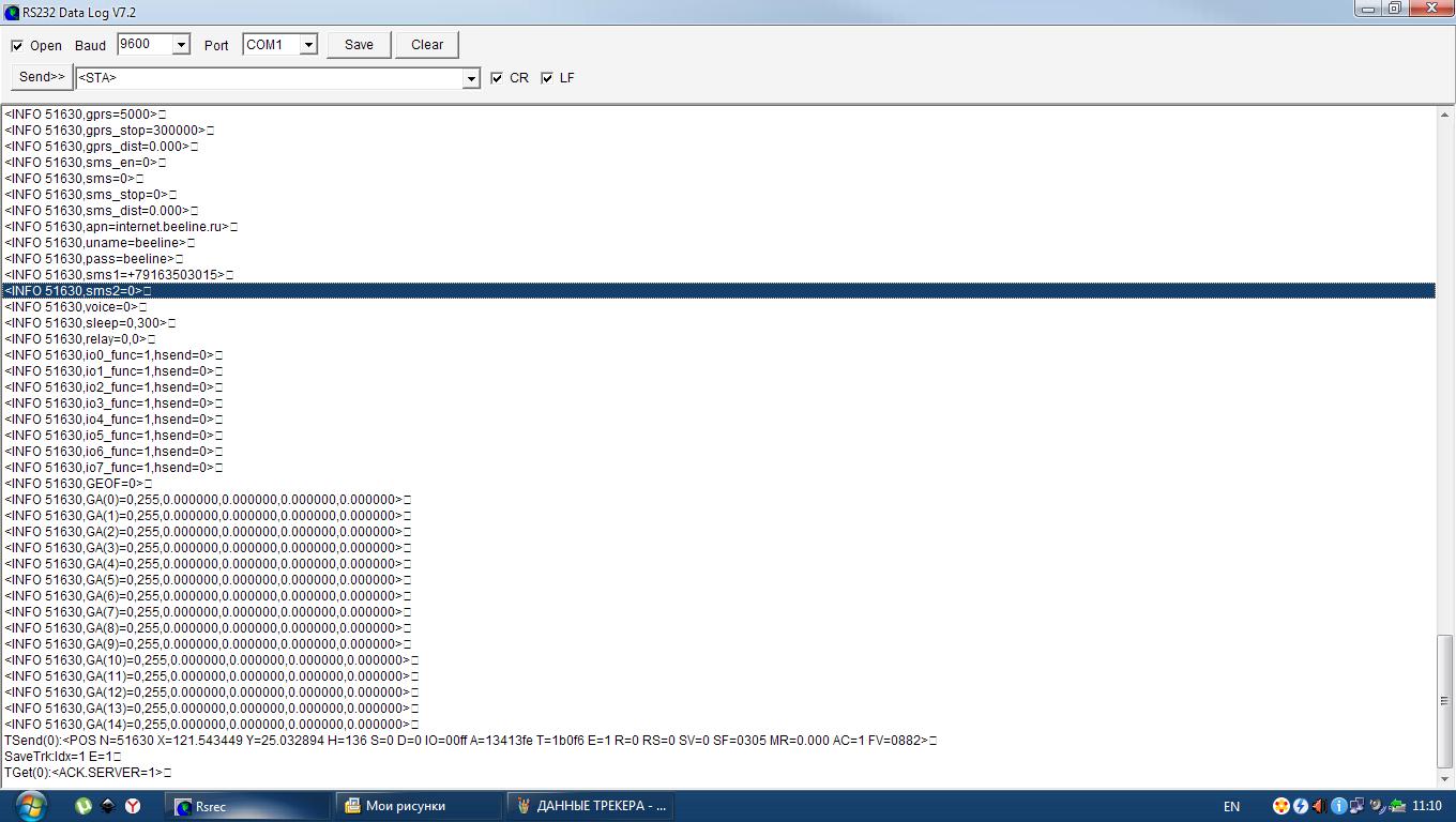

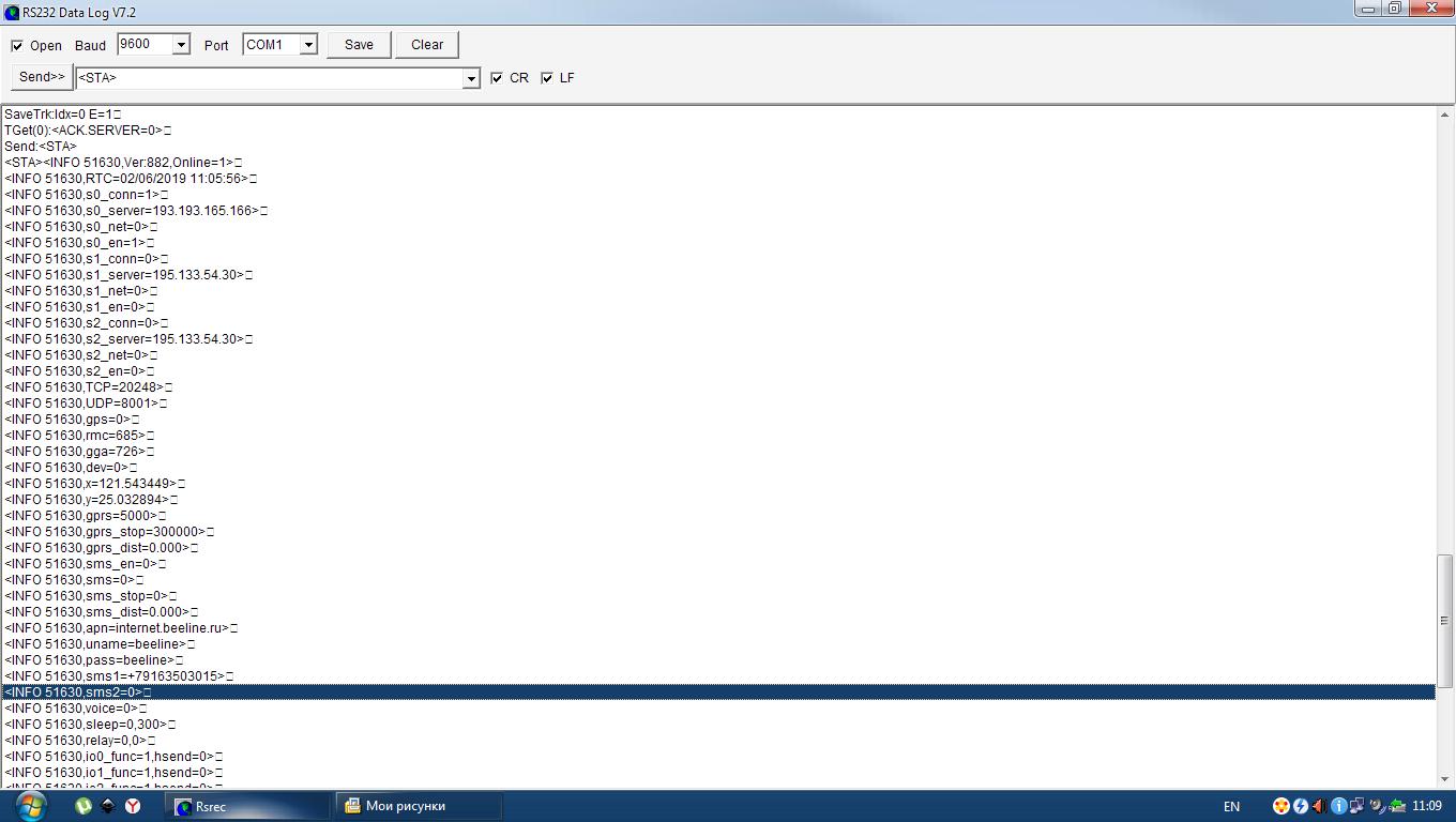

Вот скинул по команде <STA> данные , можете посмотреть всё ли правильно прописал
  • GlobalTrack G200X
  • GlobalTrack G200X
