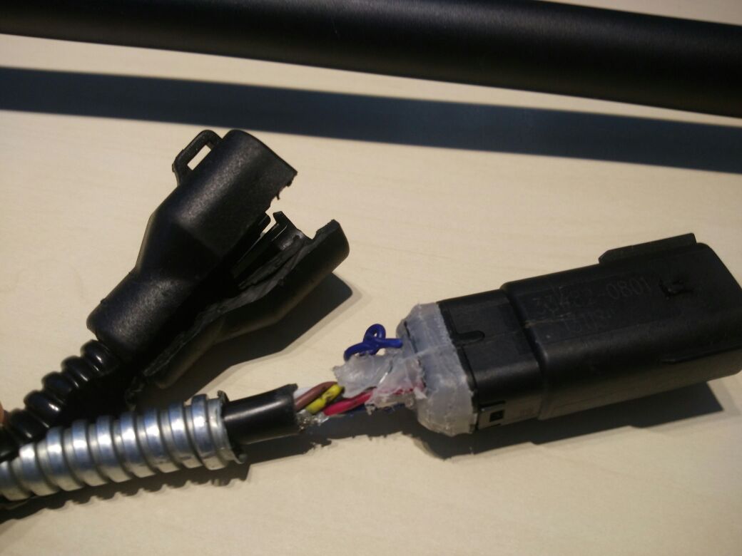

Не могли бы Вы подкрепить некоторые пункты фотографиями (сломанные защелки, порванные гофры, гнилые провода, разбухлише уплотнительные резинки? Производитель сможет быстрее и эффективнее принять целенаправленные решения.

ORROZ wrote:
Ставлю дуты этой фирмы больше двух лет
Немного комментария:
1) Новые саморезы имеют пластиковый прозрачно бесполезный уплотнитель - он жёсткий и  лопается при закручивании, всегда его снимаем с сажаем саморезы на герметик.
2) На разъёме частенько ломается защелка - а проблема оказалась в уплотнительной резинке, после определённого времени эксплуатации - резинка разбухает и в дальнейшем очень туго застёгивается - потому что резинка не залазит на своё место,  а упирается и сдавливается. В итоге разъём  защёлкивается под напряжением и держится какое-то время на защёлке - а потом ломается.
Единственный выход из данной ситуации - выковырить от туда уплотнительную резинку, залить туда герметик и так как защелка сломана - замотать изолентой.
3) У датчика под метало-рукавом просто провода (без доп. изоляции) - вы совершаете туже ошибку что и омникомм! Гниёт оно всё там после пару лет эксплуатации - нужно использовать кабель в изоляции и в пластиковой гофре
4) Конструкцию упрощаете (удешевляете), а цену потихонечку подымаете неоправданно - следующие пункты могли бы вам помочь увеличить прибыль без удорожания.
5) 4 и 8 контакты ник-чему, у дута два показателя - данные уровня и температура - по ним и так понятна целостность кабеля.
6) Соединительные муфты под обжим - вообще бесполезны и не в тему применения.

ORROZ, Beifuss, по поводу пункта 3: провода в оплётке под металлорукавом. Фото прикладываю.

Спасибо за комментарии! Приятно, что несмотря на эти нюансы, вы работаете с нами уже больше двух лет smile
1) Рассмотрим вариант комплектации силиконовыми уплотнителями.
2) Мы используем оригинальные разъёмы для automotive, рассчитанные на тяжелые условия эксплуатации в агрессивных средах. В "защёлкнутом" состоянии разъёмы полностью герметичны.Если вам приходится часто переключать разъёмы, следует делать это в чистоте. Предотвратите попадание топлива или грязи внутрь разъёма.
3) Изоляция есть, фото в предыдущем посте.
5) Многие используют контакты для оперативного реагирования на разъединение датчика (например, большинство трекеров умеют отправлять события по изменению входа).
6) Мы рекомендуем использовать муфты для более быстрого и надёжного соединения. Вы можете как дополнительно обматывать их изолентой, так и вовсе не использовать - это ваше право smile

ORROZ вам пишет правильное замечание. Не вы первые, кто столкнулся с этой проблемой у разъемов Molex серии MX150 - если спустя несколько лет эксплуатации если разъединить разъем и попытаться собрать обратно - получится это с большим трудом, т.к. резинка уплотнительная насасывает пары и разбухает. Топливо и грязь внутри разъема тут не причем, сама резинка такая. При этом разъем герметичность не теряет, что в целом делает проблему не такой уж значительной...

насчет резинки в фишке - .0подтверждаем есть такое

Хотел бы добавить еще на одну проблему.при закручивании наконечника с пружиной эти мизерные болтики прокручивались и тем самым не держался наконечник на трубке.пришлось чуток высверлить в трубке углубление чтобы болтик вошел в него.возможно это только у меня такая проблема была.но думаю лучше бы просто плотно одевался наконечник и все.
