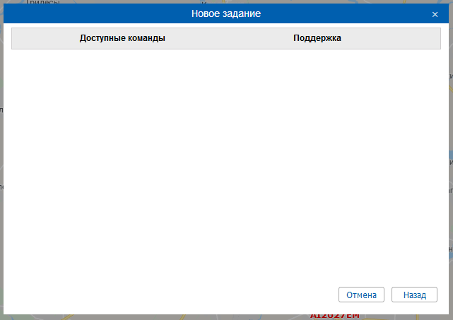

По поводу команды у меня пустое поле (фото):
Попробуйте предварительно создать команду в настройках объекта.
