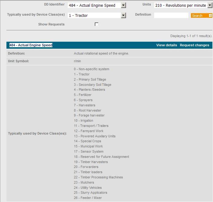

Прислали тут фигню какую то, это похоже на протокол ?
  • Кан по протоколу ISOBUS
Все ясно !....что не ясно.....
Re: Кан по протоколу ISOBUS
vad_98 пишет:
вижу только перечень типов техники.

dyama2007 пишет:
...скинули ссылку на источник, может будет полезной http://dictionary.isobus.net/isobus/dDE … nition%5D=
vad_98 пишет:
Там только сущности, адресов нет
dyama2007 пишет:
Но проверить на какой технике что можно найти хотя бы ))
