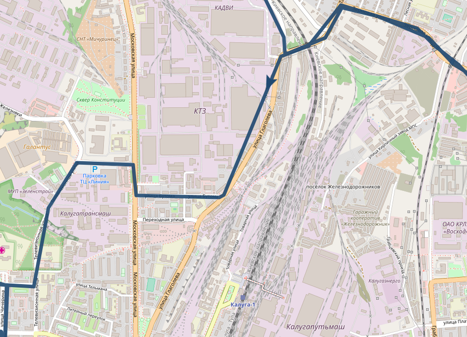

Teltonika FM2200-режет трек.
Во вложении сам трек-периодически простреливает мимо дороги
и иногда режет углы.
Помогите:
Как настроить трекер при помощи СМС-команд,
чтобы такое не повторялось пусть и в ущерб трафику.
Спасибо!

Teltonika FM2200
Re: Teltonika FM2200
.....задайте угол градусов 10.

Teltonika FM2200
гетпарам угла какое значение выдает?

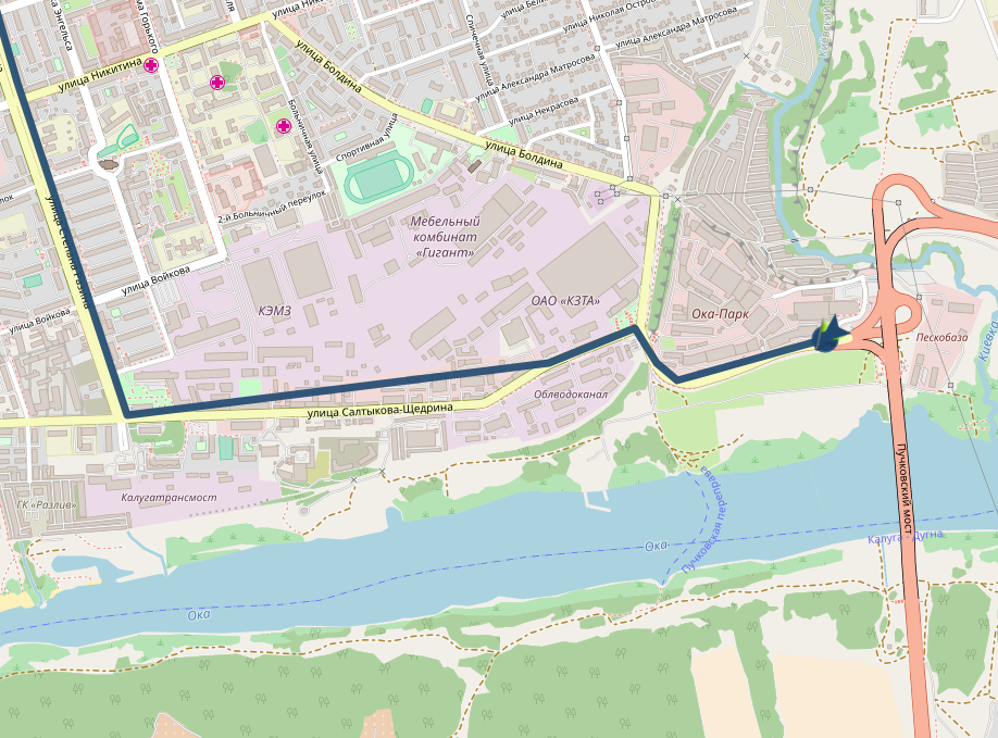

Teltonika FM2200
Спасибо!
Но не помогает.
Во вложении.
  • Teltonika FM2200

Teltonika FM2200
Поставил 10

Teltonika FM2200
...100 метров в движении, 60 секунд и угол 7 градусов....обычно так если уж красивоШный график надо....

Teltonika FM2200
а обратная смс была?

Teltonika FM2200
похоже на то, что акселерометр не отрабатывает

Teltonika FM2200
(09/08/2018 16:04:41 отредактировано k.v.a.)
ktoolhu пишет:
Как лечить СМС-командой?
