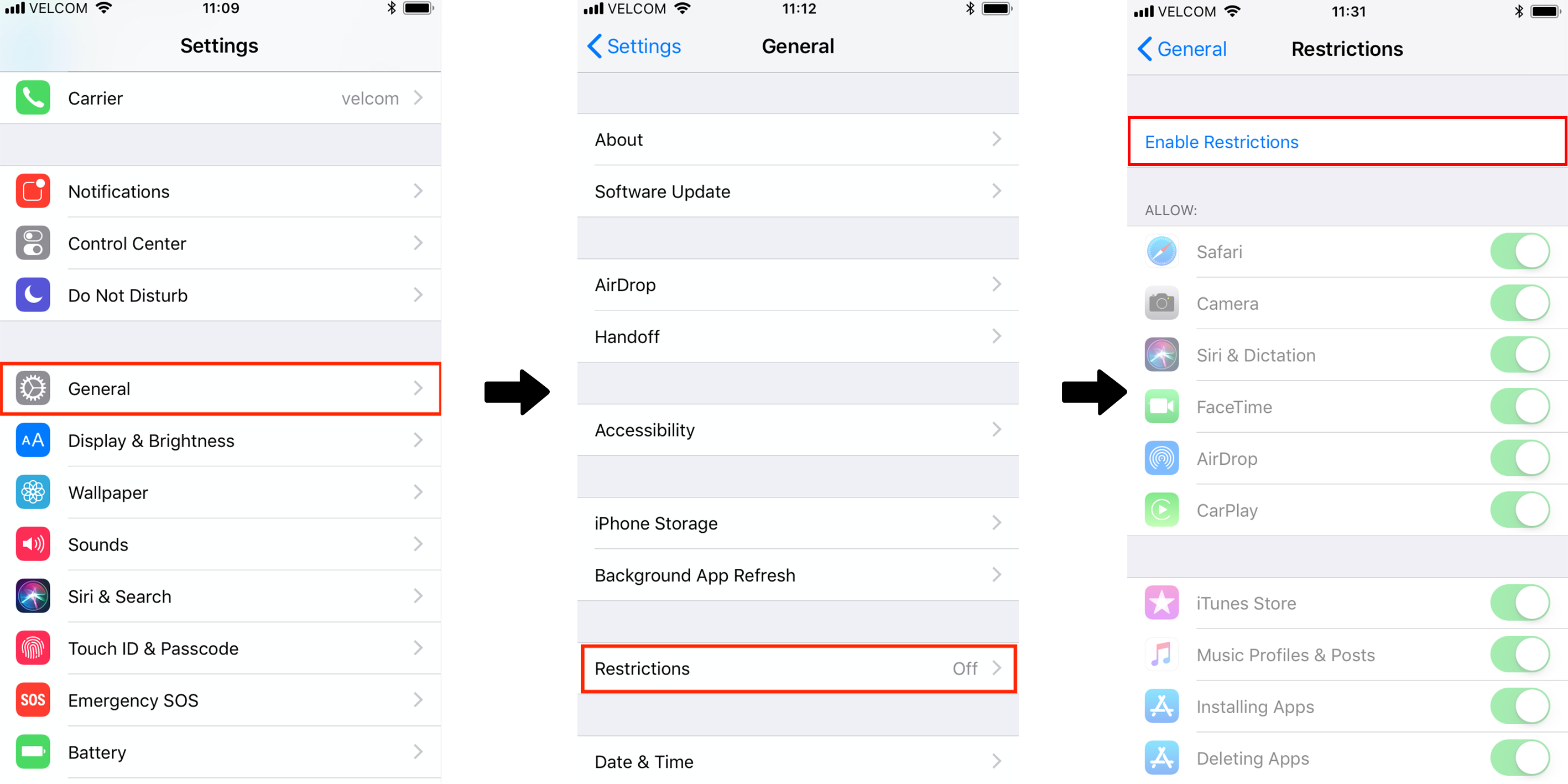

Para lograr los dos primeros puntos, necesitaremos habilitar Restricciones en la configuración del dispositivo:
Una vez que haya hecho esto, tendrá que establecer una contraseña
Ahora, estamos listos para establecer las restricciones necesarias:
Deshabilitar la eliminación de aplicaciones:

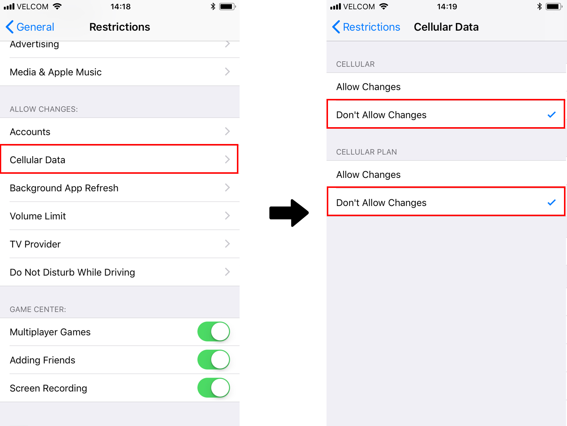

Asegúrese de que el usuario no apague los datos móviles:

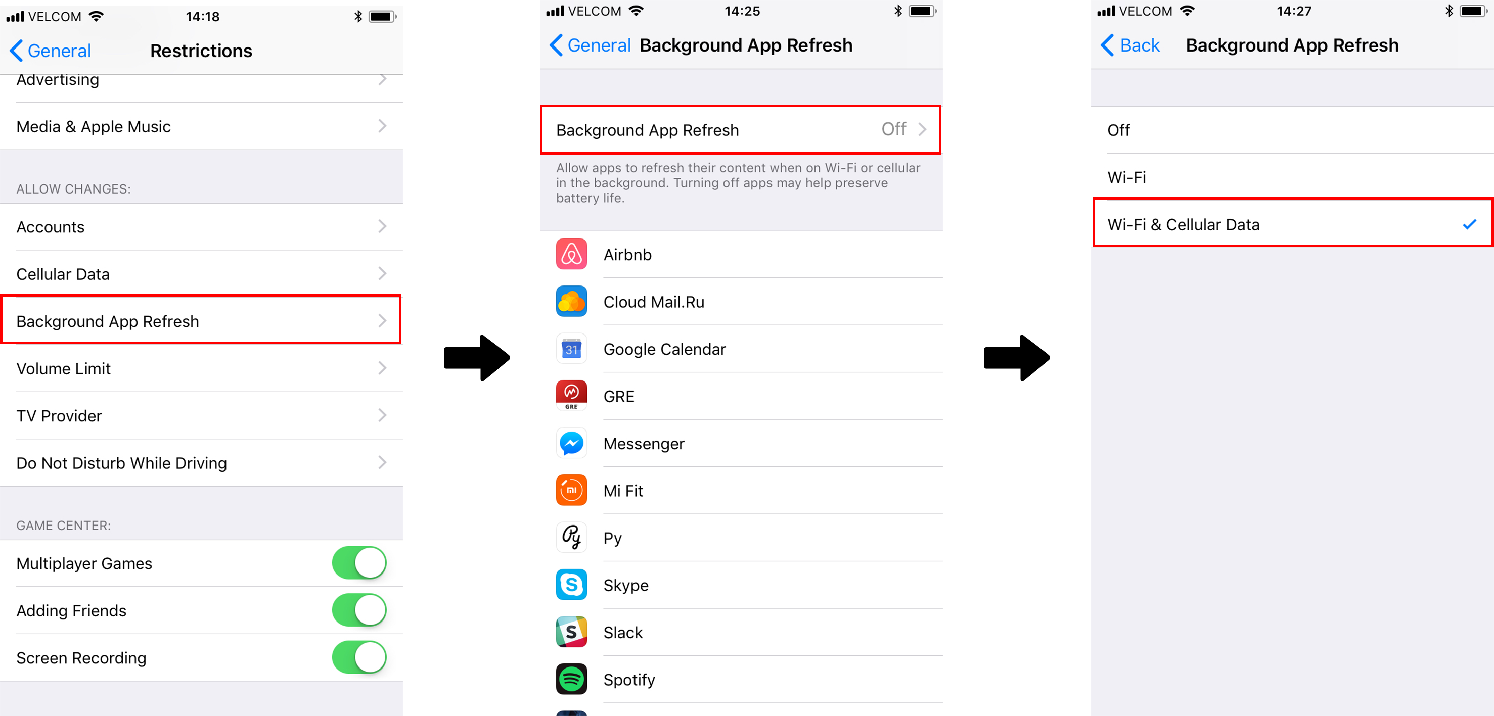

En General -> Refrescamientos de aplicaciones en segundo plano, asegúrese de que la actualización de la aplicación en segundo plano esté activada y la configuración se aplique a WiaTag. El trabajo correcto de control remoto y chat depende de esta configuración
A continuación, asegúrese de que el usuario no tiene permiso para cambiar la configuración de Actualización de la aplicación en segundo plano en Restricciones:

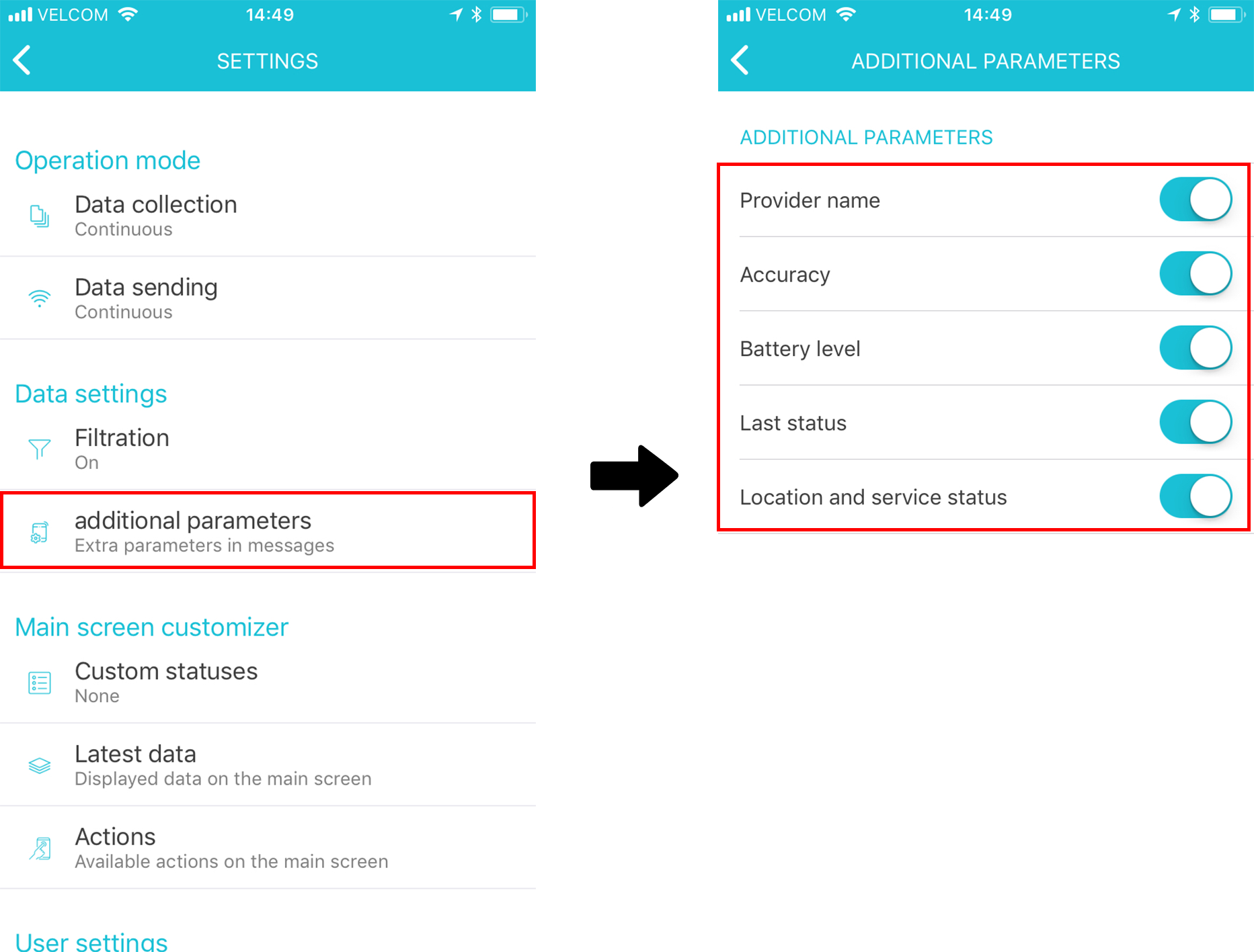

En Parámetros adicionales, puede encontrar muchos otros indicadores que se enviarían a WIALON.

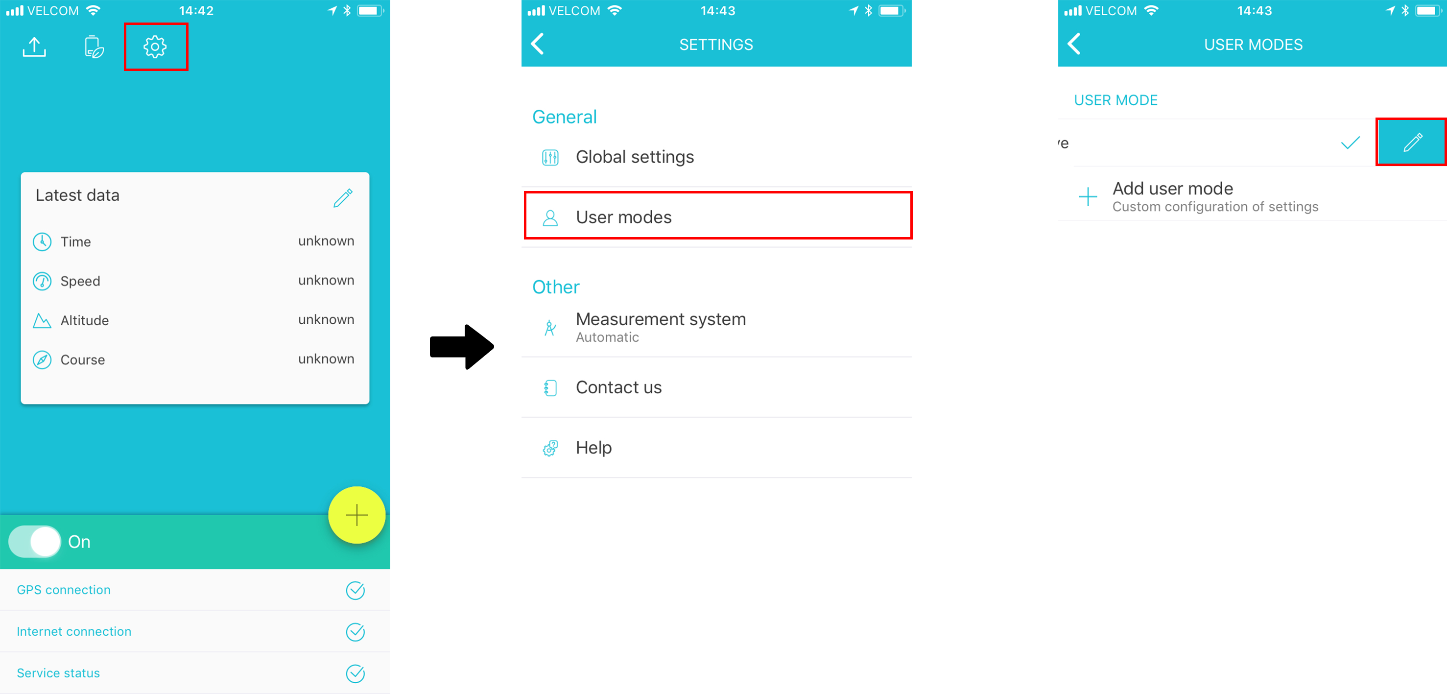

Puede activar el envío de parámetros adicionales con los mensajes de posición dentro de la aplicación WiaTag. La configuración está bien escondida en las capas de la configuración, por lo tanto, aquí hay una instrucción donde encontrarla:
Configuración -> Modo de usuario -> Deslizar hacia la izquierda, editar
Aquí, me gustaría llamar su atención sobre el estado de la ubicación y el servicio: esta configuración le enviará un mensaje por separado una vez que la aplicación se lanzó después del bloqueo, una vez que los servicios de ubicación se desactivaron para la aplicación o el dispositivo y cuando el usuario enciende y apaga el servicio en la pantalla principal de la aplicación.
