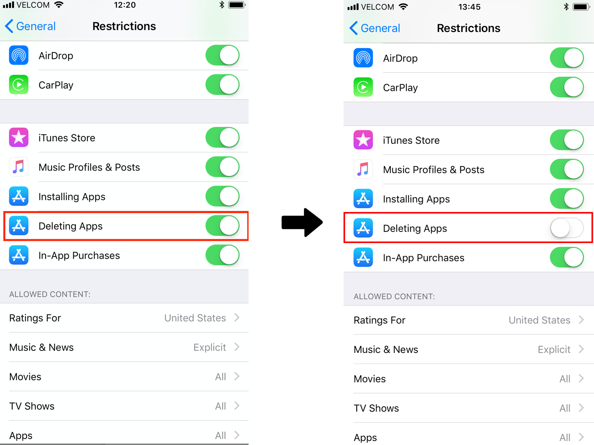

Deshabilitar la eliminación de aplicaciones:
WiaTag iOS: administrar y control de las restricciones del sistema

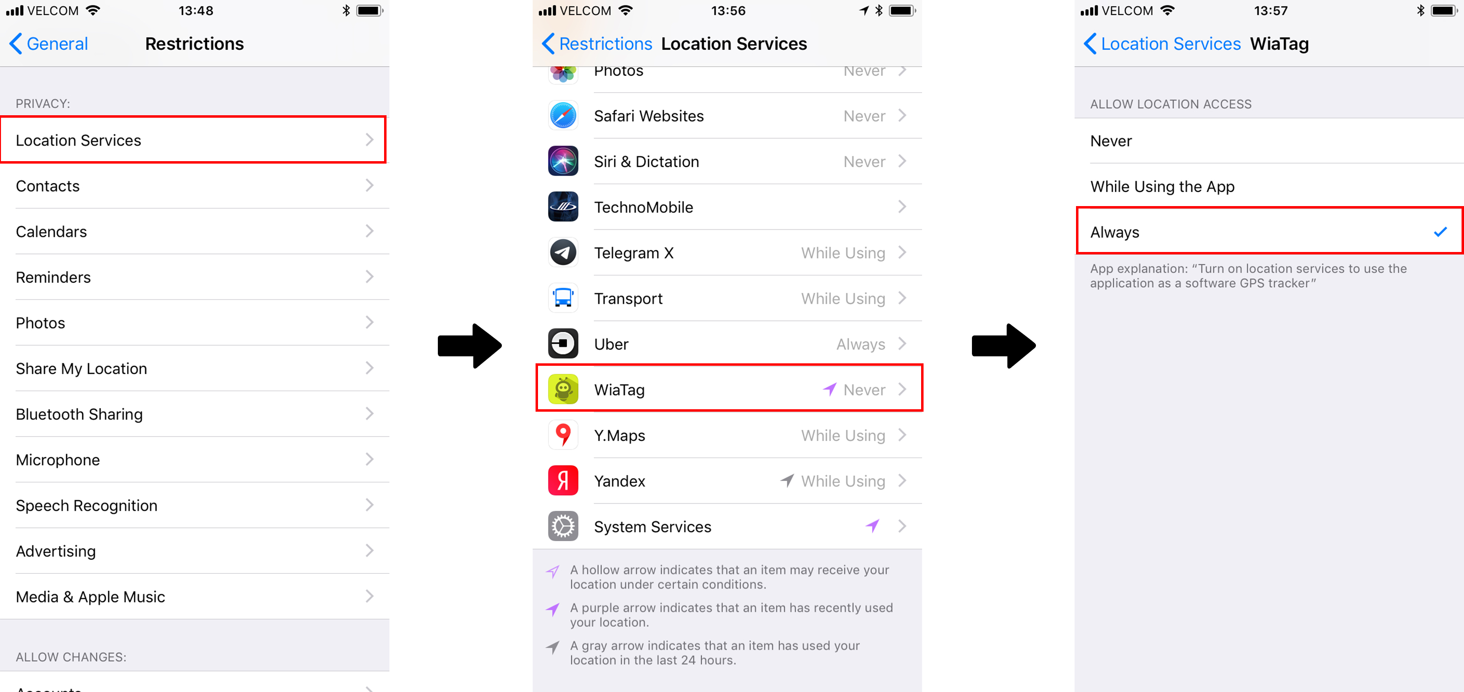

Asegúrese de que los servicios de ubicación estén permitidos en la aplicación:

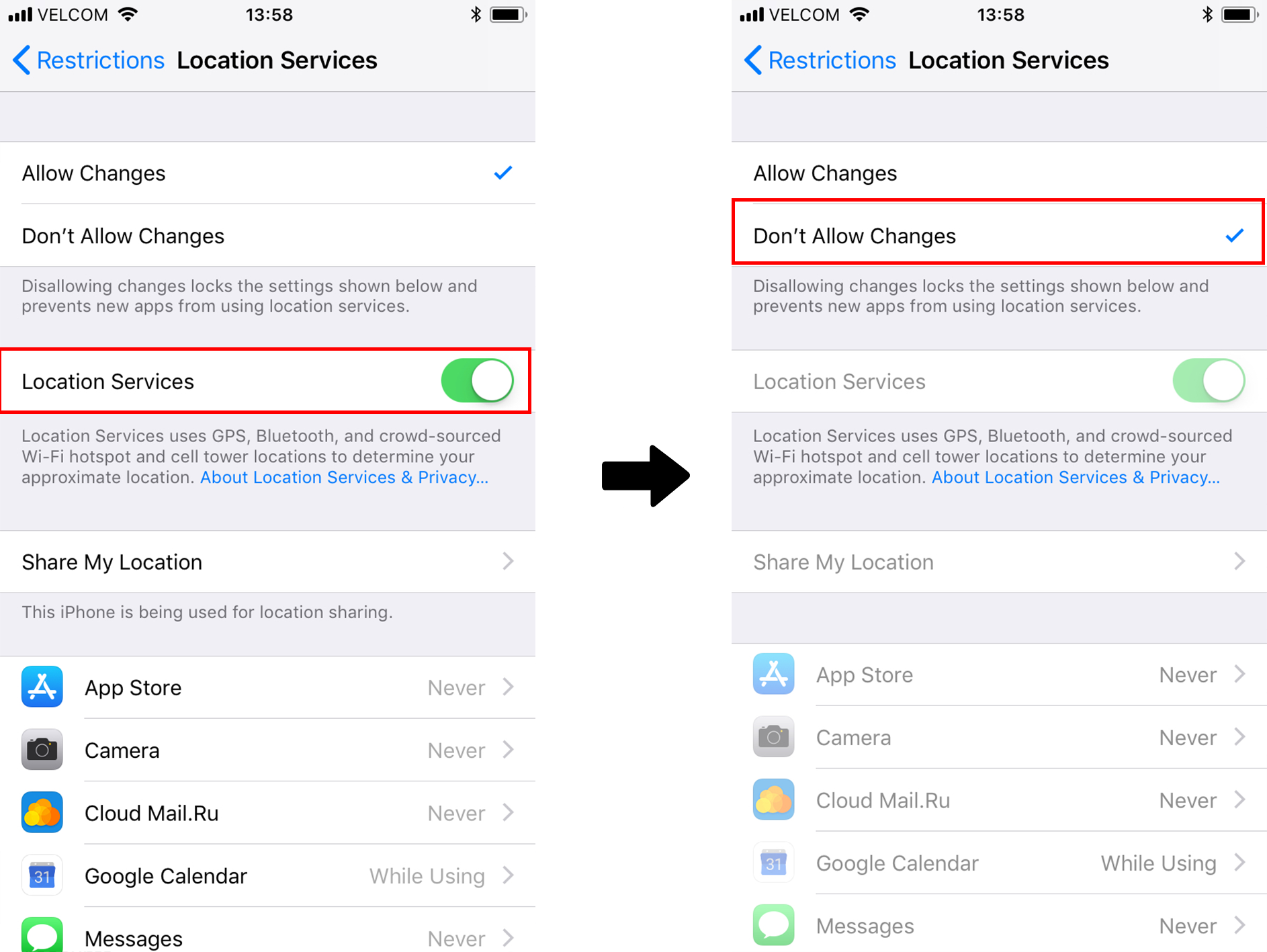

Asegúrese de que los servicios de ubicación estén activados y inhabilite su desactivación:
