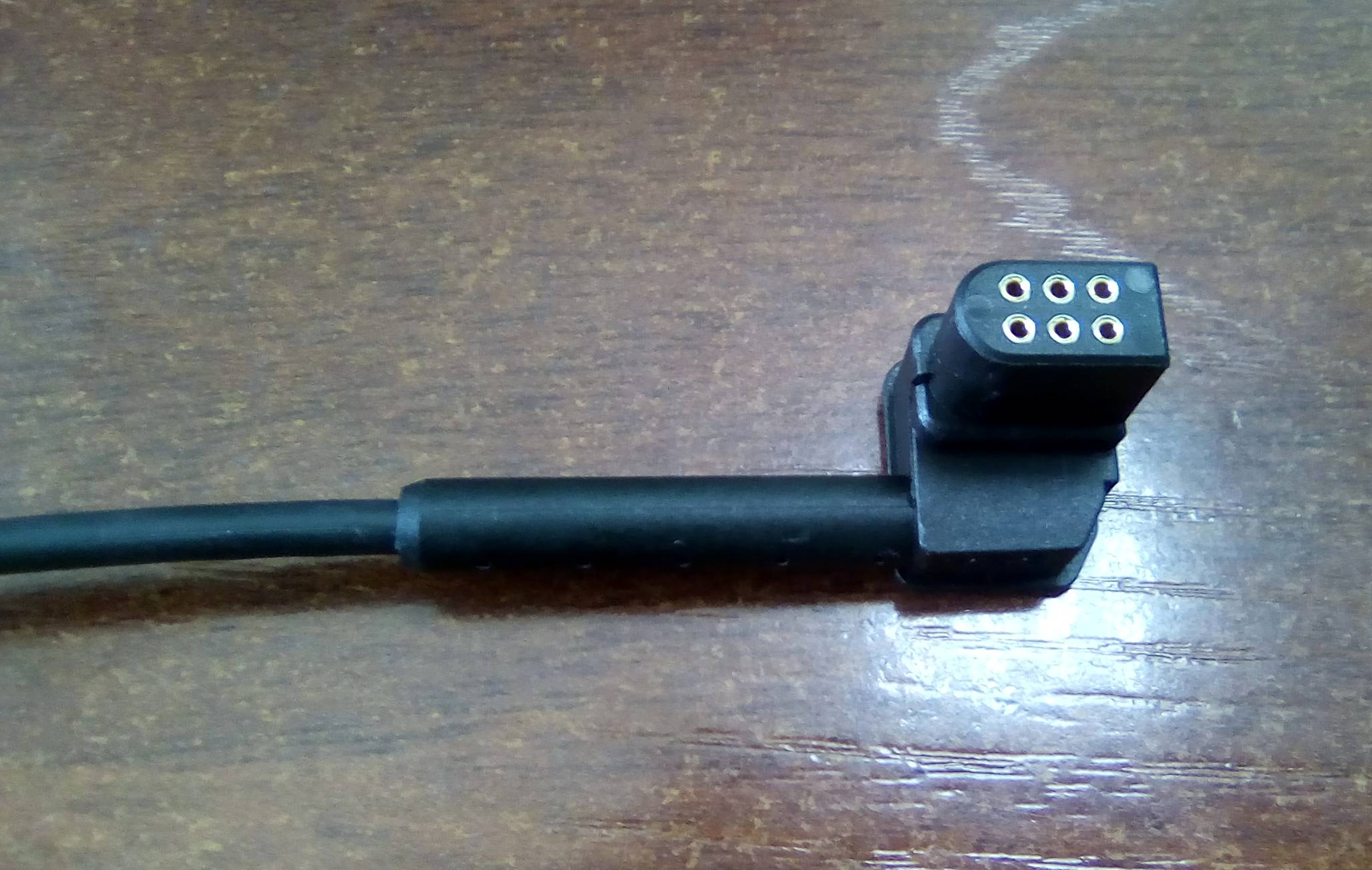

Может у кого есть провод для подключения к тахографу VDO (6 pin).
Хотим попробовать подключение терминала ГЛОНАСС к тахографу, а купить не получается провод.

ОТ Сигнала 2551(6pin) разъем, в аккурат вставляется(только фиксатор нужно отломать)

Может быть автор имел ввиду разъем, который подключается к лицевой стороне тахографа?
Такой используется для подключения терминалов СКАУТ к VDO. Цена - конь.

Да, имелось ввиду именно про этот разъем. Сколько он стоит ?
Сейчас попробую поэкспериментировать с разьемом от сигнала. Как советовал dmitriyvladimirovich163

У СКАУТа он стоит 2200 руб.
Вчера произвели подключение тахографа VDO к терминалу омникомм через 6 пиновый разъем от сигнала 2551.
Начали тестировать
Спасибо за предоставление разъема dmitriyvladimirovich163
