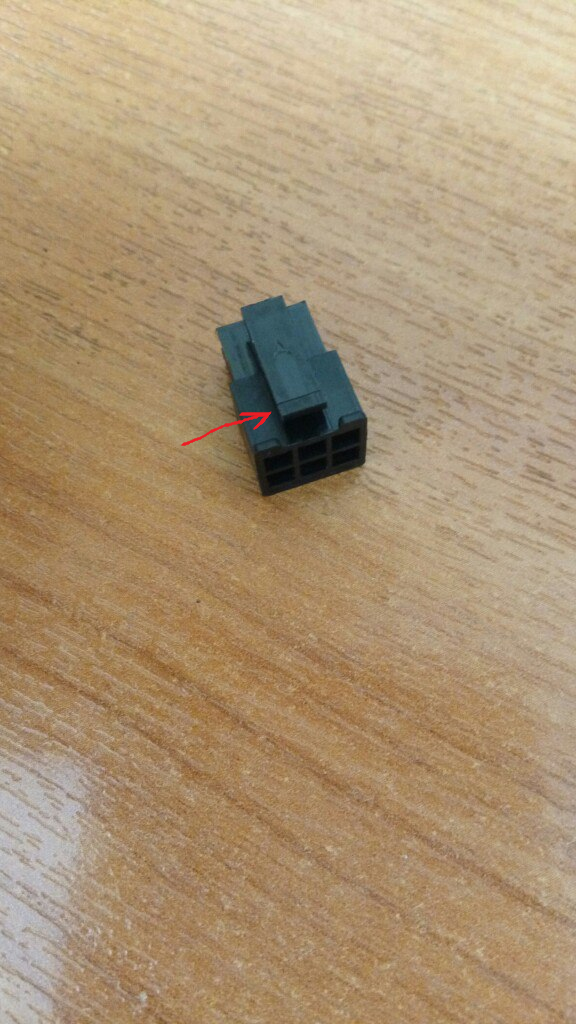

ОТ Сигнала 2551(6pin) разъем, в аккурат вставляется(только фиксатор нужно отломать)

Фиксатор на разъеме, при чем тут тахограф и его владелец)

Сейчас попробую поэкспериментировать с разьемом от сигнала. Как советовал dmitriyvladimirovich163

Добрый день!
Вчера произвели подключение тахографа VDO к терминалу омникомм через 6 пиновый разъем от сигнала 2551.
Начали тестировать
Спасибо за предоставление разъема dmitriyvladimirovich163
